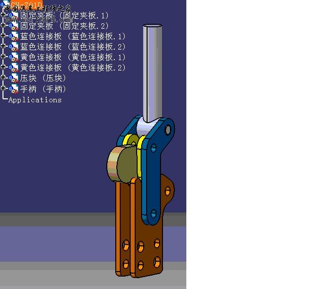

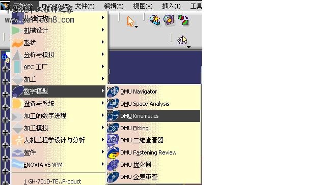

根据图1选择DMU打开方式。

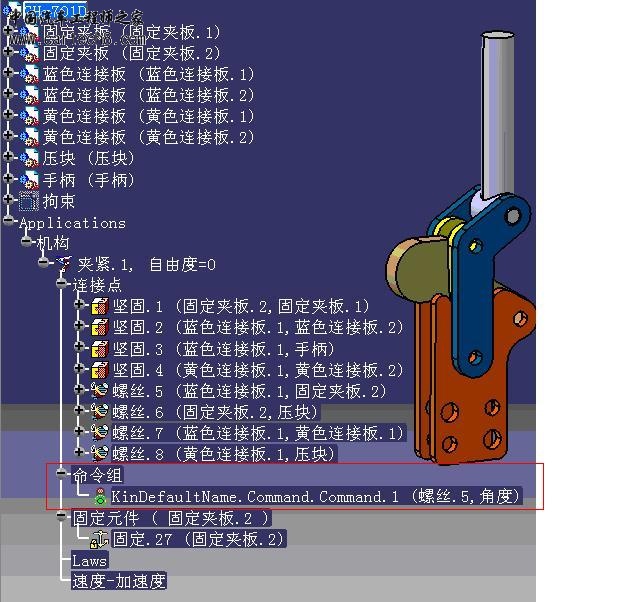

根据图2确定所有零部件都与另外一个零件之间具有运动副。

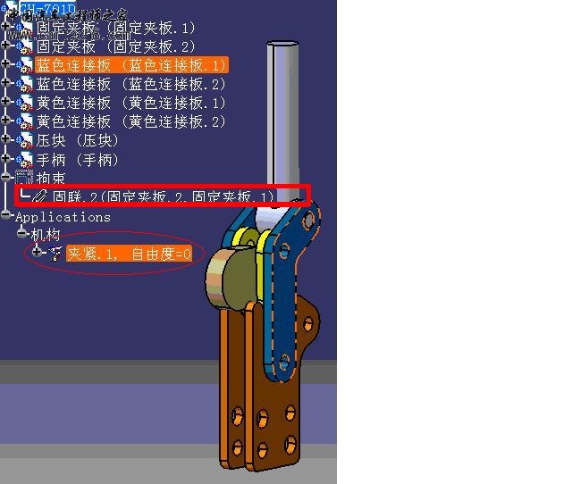

根据图5确定一个固定不动的零部件作为基础(红色圈部位)。
根据图9在建立第一步的各种运动副时,选择其中一个运动副作为控制动力源。
