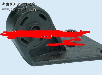

    a.jpg 吊架的本体是什么材料,能方便给张图纸么

    既然是铸造材料,估计也就是那么几种,看样子是铸铁或铸钢,不是铸铝的;
    楼主有没有这个支架是如何连接变速器与车架的?
    发表于 4-9-2012 09:37:52 | 显示全部楼层
    纵置变速器吊架,装在变速器输出端的。。。。

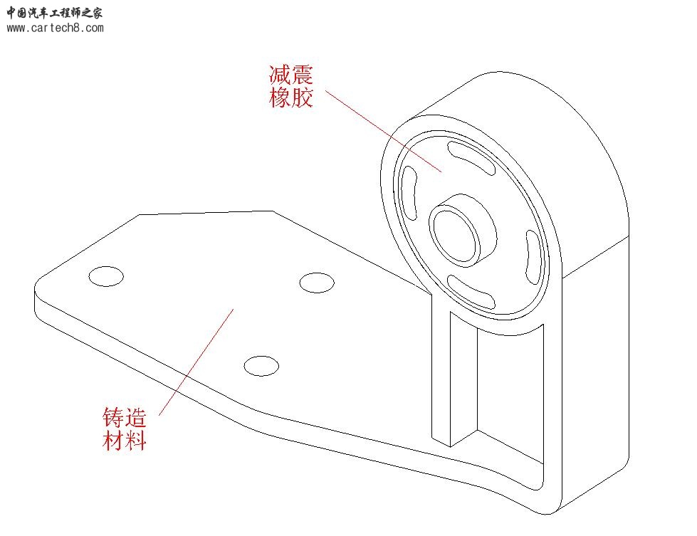

    发表于 6-9-2012 20:41:49 | 显示全部楼层
    这个我们这里叫做悬置!
    发表于 11-9-2012 15:50:06 | 显示全部楼层
    我们村也管这个叫悬置,后悬
    发表于 12-9-2012 21:03:14 | 显示全部楼层
    一般就是那种铸造材料。
    这个悬置看着非常简单。一般来讲悬置是由支架和悬置本身(减震元器件)组成的。这里橡胶也是非常普通的天然橡胶。
