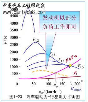

    要考虑车辆的载荷受到的外界阻力。
    最高车速不一定是在最高档位出现的       很多时候满载状态时(或者风速大的时候),最高车速是在次高档出现的。
    同一档位,阻力大于驱动力时,发动机就会降速(最低可降到0),阻力小于驱动力时,发动机就会升速(最高升到最高转速)。发动机提供的最大驱动力与阻力平衡时,就是最高车速。所以,阻力小时,最高车速可能出现在超速档,阻力大的时候最高车速可能出现在直接档。

     楼主| 发表于 14-8-2012 23:28:50 | 显示全部楼层
    如图示,是不是由于车速的加大,导致风阻不断上升,有可能阻力和驱动力的平衡点是和次高挡先相交。
