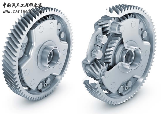

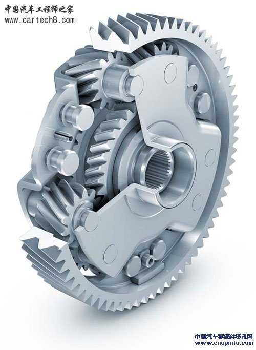

昨天网上闲逛,偶然看到这个 舍弗勒轻型差速器 觉得不错,这个能替代老式差速器么???

不能保证左右半轴平均分配扭矩。这个是轴间差速器,四驱车才用。

“不能保证左右半轴平均分配扭矩。这个是轴间差速器,四驱车才用。”
关于左右半轴扭矩分配 和 四驱车用的轴间差速器 能解释下么?

    差速器种类很多的,关键是用在哪里和怎么用?
     楼主| 发表于 10-8-2012 17:07:14 | 显示全部楼层
    我的意思就是把它做为汽车用差速器,前后桥都可以,现在好像还都在用老式的。
    发表于 2-3-2013 02:30:33 | 显示全部楼层
    这种差速器没有改变输出转向力的功能,如果装在后桥上面,行星轮要比斜齿轮副大得多
