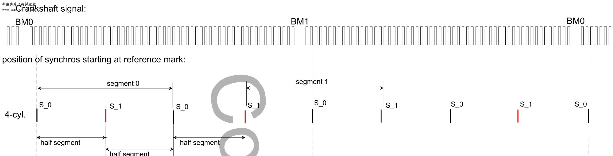

    segment的概念是bosch提出来的
    举个例子,以4缸机为例,再假设曲轴一圈有60个齿
    那么一个发动机循环,曲轴转两圈,总共就是120个齿
    那么一个segment的长度就是 120/4 = 30个齿
    对应的角度就是 30 * 6 = 180°
    也就是说,每30个齿(180°)就是一个segment
    bosch在定义segment时有两种,具体的可以参见下图
    segment
    segment
