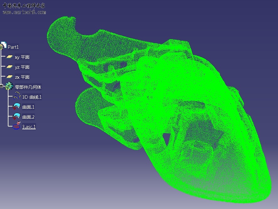

    如题目所说,如何根据扫描点云数据拟合出曲面,谢谢!

    这个已经解决:导入点云数据图之后,利用建立网格功能——Mesh Creation,选择点云数据,应用就行,可以将以前的点云数据隐藏了
    发表于 27-8-2012 16:18:11 | 显示全部楼层
    这个主要运用DSE模块处理点云,再运用创成式外形和QSR模块做线和面,最后用加厚曲面或者包络体生成零部件,可以去下点这方面资料学习!

    发表于 16-8-2018 11:20:39 | 显示全部楼层
    wuchen1989sc 发表于 27-8-2012 16:13
    这个已经解决:导入点云数据图之后,利用建立网格功能——Mesh Creation,选择点云数据,应用就行,可以将 ...
    但是这个面不能作为一般的曲面进行后续的操作,比如做这个曲面的投影。请问您如何解决?

    发表于 16-8-2018 11:24:35 | 显示全部楼层
    zjyu2010 发表于 27-8-2012 16:18
    这个主要运用DSE模块处理点云,再运用创成式外形和QSR模块做线和面,最后用加厚曲面或者包络体生成零部件, ...
    您好,我已经在DSE模块将点云生成面,但是不能做出该面的投影,请问您知道怎么解决吗?可能需要的操作就是您所说的“运用创成式外形和QSR模块做线和面,最后用加厚曲面或者包络体生成零部件”,这方面的资料我找了很久没有相关内容,您知道哪里有吗?
