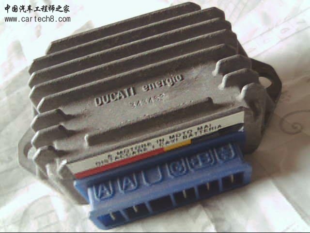

    尽管进口摩托车用的都是【大功率短路式】的整流调压器,可还是有很多车友或图便宜,或因为不懂而更换了[开关式]的整流器。
    大家都知道进口车的点火器价格很贵,伤不起的。在欧系,日系当中是没有采用开关式整流器的。
    下面是欧系短路式整流器

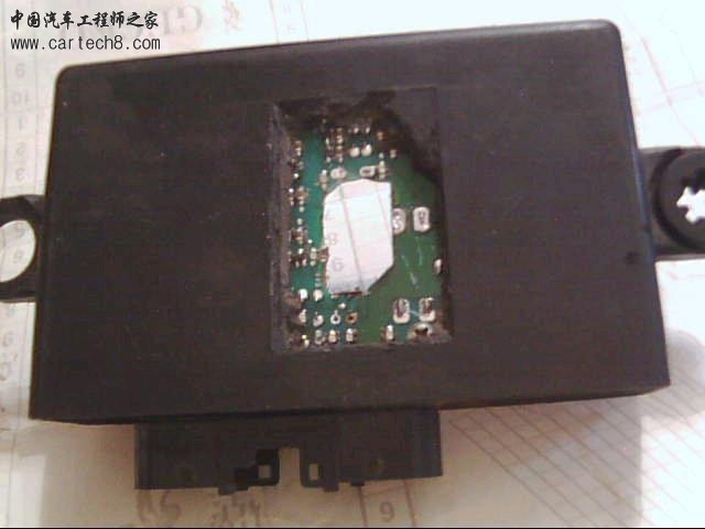

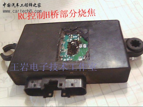

     楼主| 发表于 16-8-2012 07:29:35 | 显示全部楼层
    本人修的点火器无数,其中80%是整流器给烧坏的,原因在于一些车友图便宜,买的劣质整流 器【国产】的,由于便宜里面的原件简陋,各项参数达不到【进口车】要求。因此易造成电瓶鼓包,点火器的损坏。
    1.在进口摩托车上,一定要用大功率短路式的整流器,如【欧,日】产的,在使用中相对安全。对发动机功率的消耗影响不大。另外高压包也建议用原厂的。
    2.开关式整流器的优点就是不消耗功率,但是它工作在高电压状态,而且波动很大,适合用于国产 电器比较少的车上。

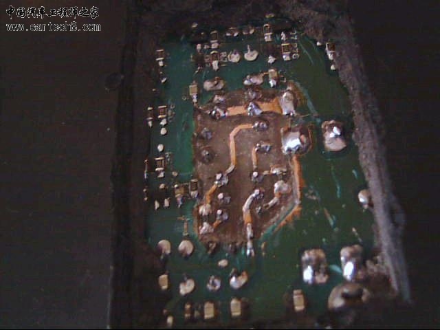

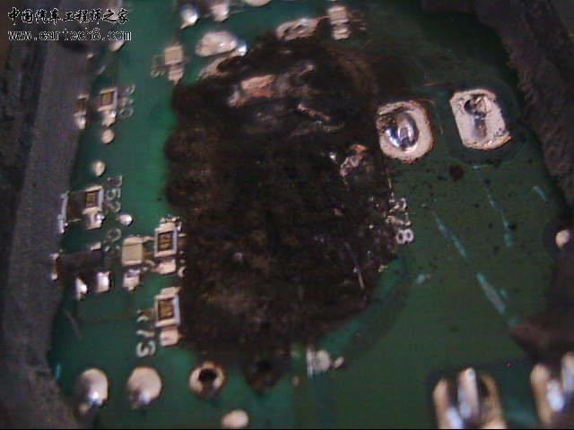

    下面的点火器就是因为整流器给烧坏的

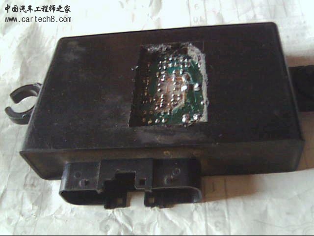

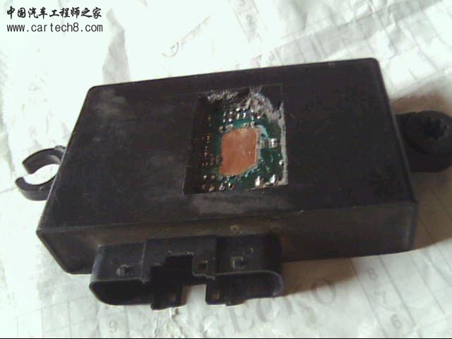

    CRM250的修复过程

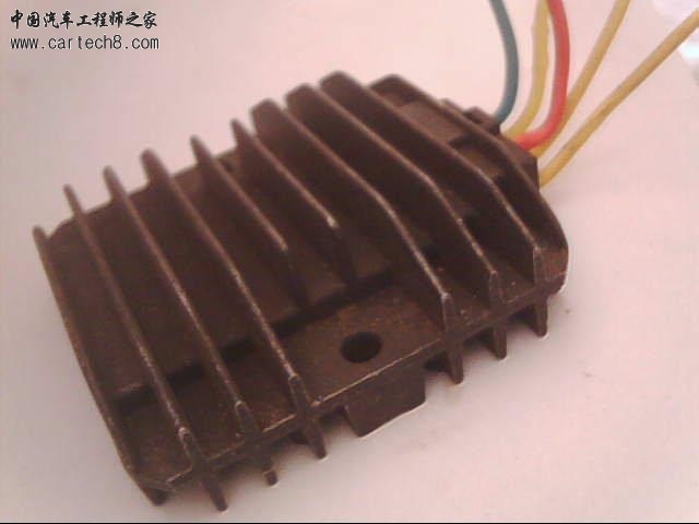

     楼主| 发表于 16-8-2012 07:58:05 | 显示全部楼层

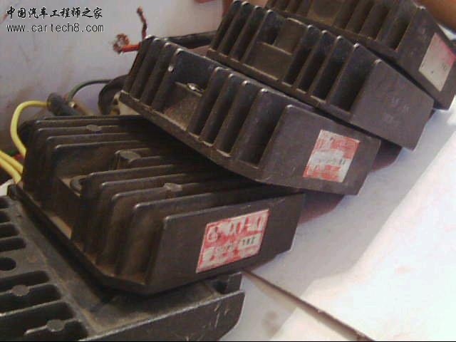

    通常进口的拆车件都是短路式的,有散热片的最适用在进口高档车上
    下面是日本产整流器

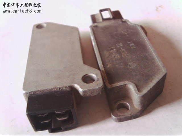

     楼主| 发表于 16-8-2012 08:05:16 | 显示全部楼层
    日本产整流器当中,这种是最不耐用的,功率小,没有散热片
    雅马哈整流器

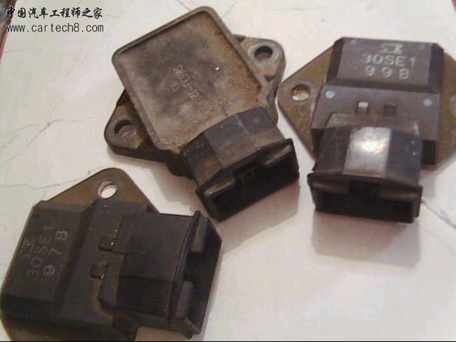

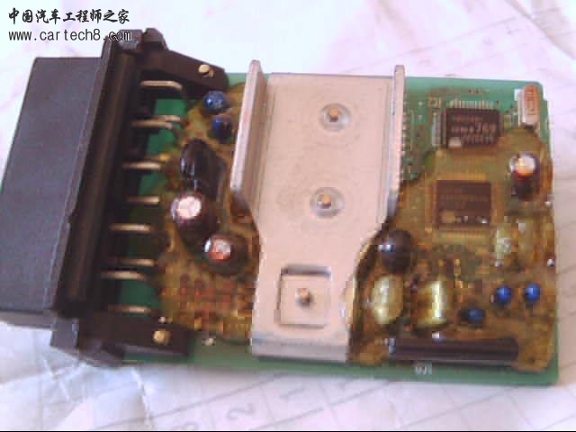

    本田铁马400点火器,发现是日本设计上有很多缺陷,只要是那个压敏电阻9K/22v损坏,点火器就无法修复。
    原厂点火器还有很多毛病,例如新车无高速,冒黑烟,放炮,是因为它的CPU抗干扰能力差,所以会出现诸多毛病铁马原厂点火器图片:

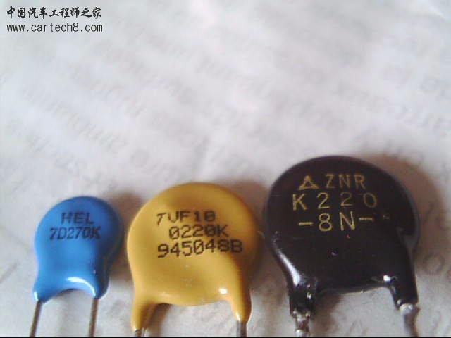

    有个别修理工把压敏电阻当成了电容下面就是压敏电阻:.

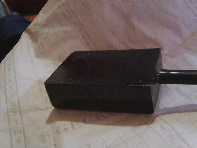

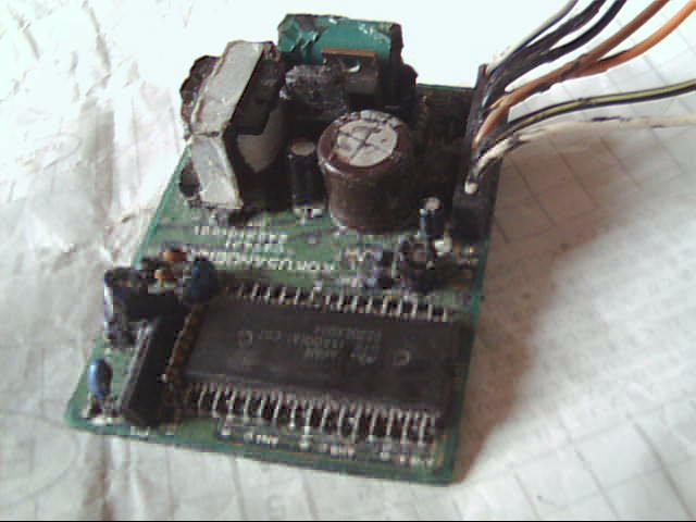

    RMX250点火器为什么特别爱坏?经研究发现,原车点火器设计的特殊性。
    传统的直流点火器是由【电容充电可控硅放电】的,
    而RMX的特殊性是采用【大功率场效应放电的】直流点火。
    由于电路设计的欠缺使这个场效应管特别易击穿。
    因此会出现修复后反复损坏的现象,要想根本解决只有更换优质的[高能量电容点火器]
    RMX原车点火器
    高能量电容点火器

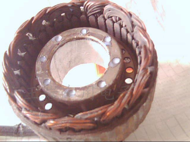

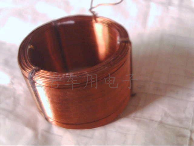

     楼主| 发表于 3-9-2012 22:54:27 | 显示全部楼层

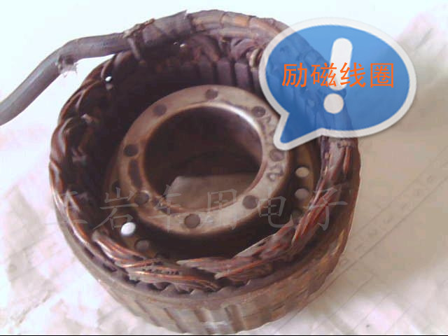

    有车友说他的CB750整流器总是烧坏,换个新的还是烧。
    其实问题的根源在于励磁线圈年久老化,有短路的地方。
    CB750发电部分本人修过N多了 ,都是这个励磁线圈的问题
    因此,励磁线圈不修理,换整流器是治标不治本。

     楼主| 发表于 13-7-2014 10:25:57 | 显示全部楼层
    有个铃木K7不发电,经检查车上整流器和线圈都已损坏,线圈烧坏二组
    于是,更换新的整流器并修复线圈,台车恢复正常
