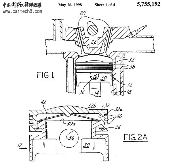

       最近看到有关可变压缩比《郑亮;可变压缩比活塞的力学仿真研究[D];武汉理工大学;2011年 4》文章,搜索一下国内外的资料(自可变压缩比),最早提出的是美国密西根大学如下图(是美国的专利)。大家看看这种结构能能达到调整压缩比的目的吗?

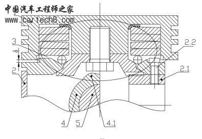

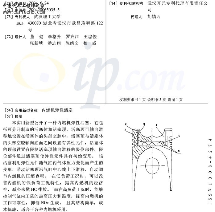

上面发表的文章就是这些专家的弟子,最近又将这一专利改进重新申请了一个专利,可能是考虑到蝶形弹簧变形时内外圆的移动摩擦,看到图上有铁球应该是防止摩擦产生的阻力和热。

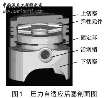

     还有南京理工大学的专家们的研究《一种可变压缩比汽油机的方案设计与性能仿真研究崔 彪, 常思勤, 李子非 ( 南京理工大学 机械工程学院, 南京 210094)
     这种蝶形弹簧结构从原理上是错误的,当你做受力分析(惯性力对应的是角速度的平方吧)的时候就会发现问题所在,我用PROE简单的画了一下移动部分的质量400多克,从低速到高速合成力的变化非常大。那么为什么这些专家还拿着国家的钱来做研究,同时还培养着硕士、博士的课题?我是外行不对的地方赐教。
