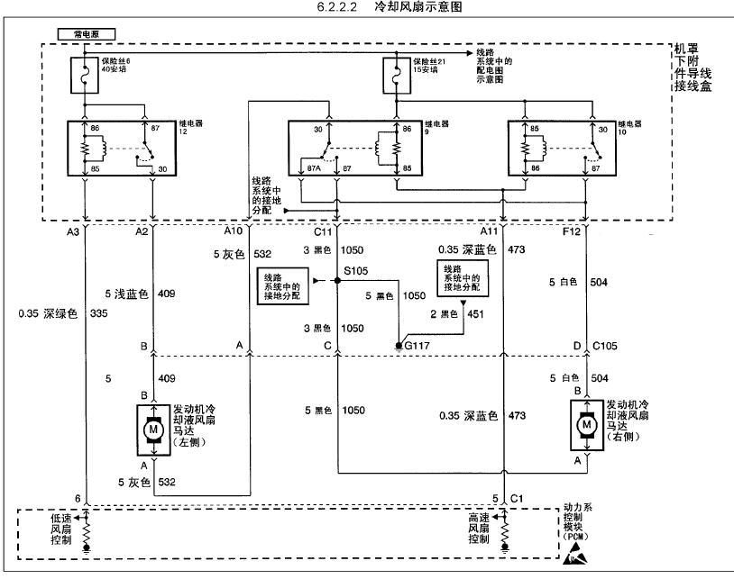

请问老GL8开空调风扇没高速什么问题
发表于 23-8-2012 20:38:52 | 显示全部楼层
线路和保险盒
 楼主| 发表于 23-8-2012 21:06:00 | 显示全部楼层
我都看过了,拔掉水温传感器高速就有了
 楼主| 发表于 23-8-2012 21:07:58 | 显示全部楼层
高,低压都正常。压力开关也换了
发表于 28-8-2012 22:49:43 | 显示全部楼层
水温传感器失真
发表于 4-9-2012 20:59:32 | 显示全部楼层
水温高不高
发表于 7-9-2012 17:35:03 | 显示全部楼层
继电器的问题
发表于 7-9-2012 17:36:22 | 显示全部楼层
可以看看别克的电路图
发表于 9-11-2012 13:45:06 | 显示全部楼层
检查继电器,保险盒。
发表于 26-2-2013 20:32:34 | 显示全部楼层
看看电路图
