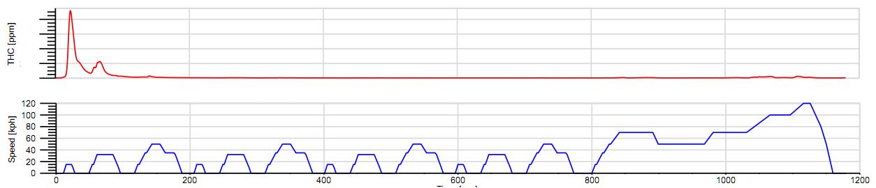

在做发动机I型排放循环中,对该循环影响最大的是ECU的开环部分,如下图:
因此,如何标定开环部分,才有利于减少开环的排放量呢?
发表于 27-8-2012 09:29:28 | 显示全部楼层
你好,这个是要视你的发动机和整车而定的,没有那么确定,开环部分是在催化器的起燃阶段,你多标几次,试验出HC面积量最小的那个就是最优的了,也希望启动的HC的峰值要小,并且能过低温排放···

    GB-18352.3-2005里对于排放试验的要求是要浸车8小时,发动机水温在25度才能作试验,等催化器起燃完了,水温也上来了,就没意义了```
