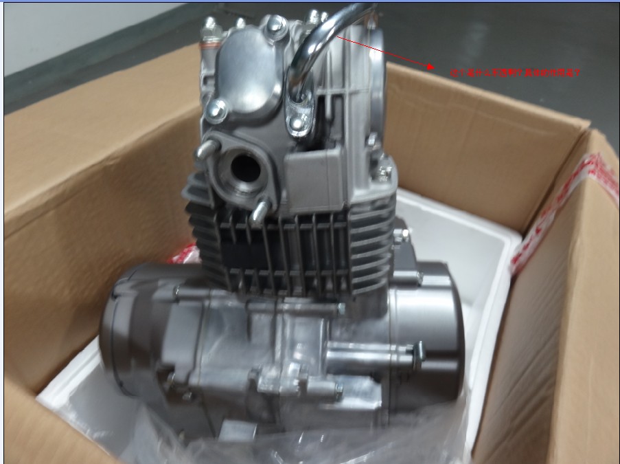

新手手头有一台本田五羊125的发动机,遇到不少问题
发表于 29-8-2012 15:27:08 | 显示全部楼层 |阅读模式

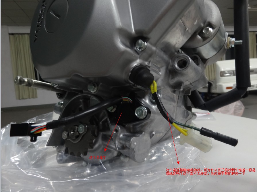

磁电机线两根电源线,另一根是点火信号线吧,另外一束应该是档位显示。缸头的管管是二次补气管。点火器整流器就一言难尽了,建议买原装的直接用。
