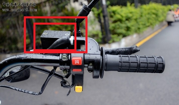

家里有辆嘉陵GC125摩托车,电打火按钮没用,按下去没反应,请教各位是什么原因呢?大灯(开大灯能感觉车子有点没劲)能亮,加油门时就更亮一点。
还有,请教下这个东西叫什么?就是红色框框里的黑丝长方体的东西。是不是就叫“点火器”呢?

那是刹车油,也叫离合器油。

应该是电池没电了,那个盒子里装的是刹车油!

应该要捏着离合或者前刹车才能电启动,红色方框里的是刹车油
