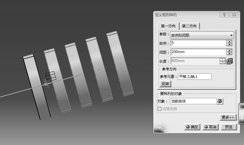

发表于 3-9-2012 21:13:00 | 显示全部楼层
不会贴图片。
我用阵列做得
矩形阵列,阵列方向为曲轴轴线方向,你可以通过鼠标选择圆柱面捕捉...阵列数量和间距就按需设置。
在GSD模块里平移可以选择复制模式,也可以实现这功能。
