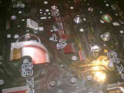

发一个非常有用的油路板电路图分解图 01V
    24-7-2015 09:47

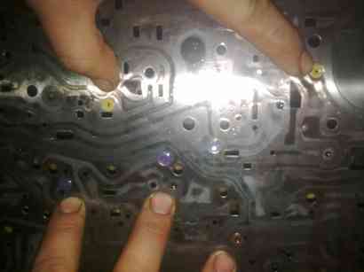

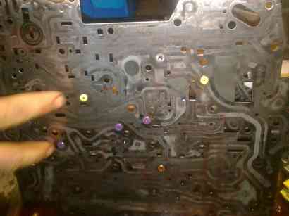

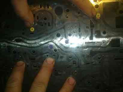

     楼主| 发表于 7-9-2012 11:28:51 | 显示全部楼层 |阅读模式
    第一个容量太大,本人不会传,失败,能力有限 等级不够,希望大家支持
    01V 数据流.doc
    633.5 KB, 阅读权限: 1, 下载次数: 15, 下载积分: 积分 -1
    01V阀体分解图.doc
    611.5 KB, 阅读权限: 1, 下载次数: 14, 下载积分: 积分 -1

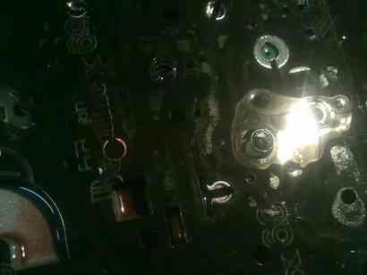

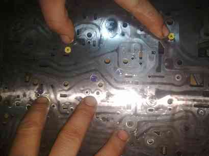

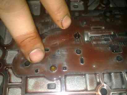

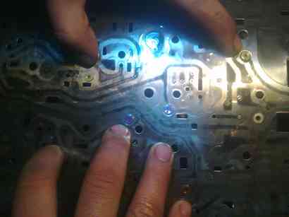

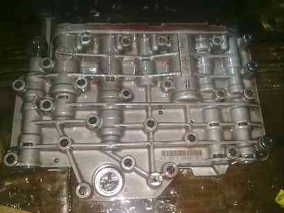

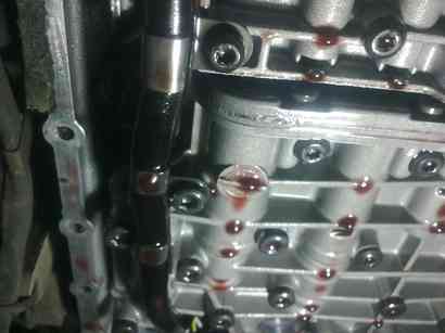

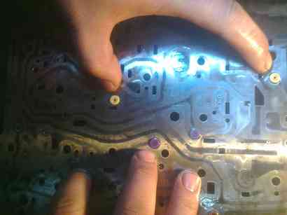

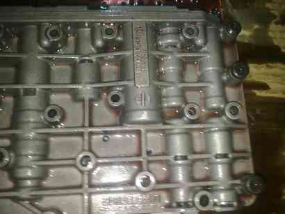

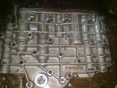

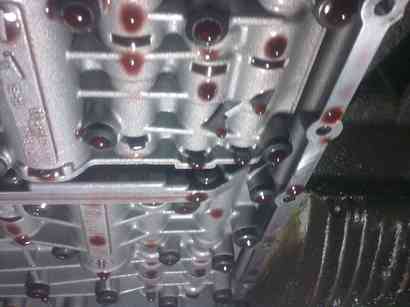

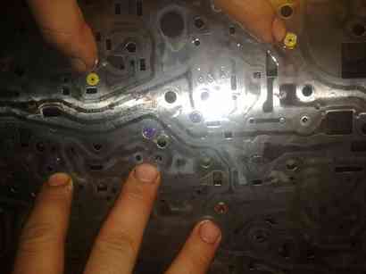

     楼主| 发表于 7-9-2012 11:31:32 | 显示全部楼层
    本人实战演习,确定故障点,完美解决,最少消费解决大众变速箱换挡冲击
    24-7-2015 09:47
     楼主| 发表于 7-9-2012 11:32:27 | 显示全部楼层
    很适合许多希望省点钱的用户,百元就可以解决
    24-7-2015 09:47
     楼主| 发表于 7-9-2012 11:33:13 | 显示全部楼层
    希望大家支持,本人不受一分钱绝对不是托

    发表于 25-9-2012 14:27:17 | 显示全部楼层
    故障点是哪里

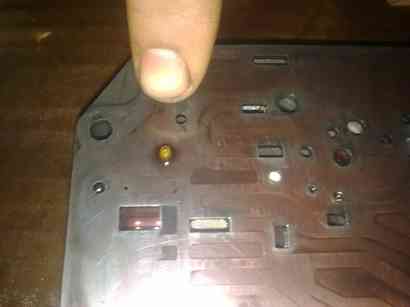

     楼主| 发表于 28-2-2013 23:15:32 | 显示全部楼层
    故障点是油压电磁阀下面的一个活塞油质量太差润滑不好导致活动不灵活,然后有时换挡冲击严重
