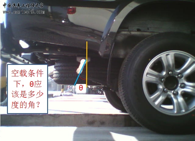

[求助] 汽车后吊耳角度多少合适?
    奋斗
    7-11-2017 00:13
    发表于 10-9-2012 21:35:39 | 显示全部楼层 |阅读模式
    汽车后吊耳角度多少合适-------皮卡车空满载条件下,角度是多少?SUV空满载条件下,角度是多少?(如图)

    发表于 10-9-2012 22:32:47 | 显示全部楼层
    没有啥具体要求把,起码在0度以上,保证误差的话最好在10度多吧
    发表于 11-9-2012 20:46:34 | 显示全部楼层
    这个要根据你板簧设计的姿态调整的角度,一般的情况有经验值18°。
    主要还是看你设计板簧时保证这个角度值
    发表于 20-9-2012 23:10:26 | 显示全部楼层
    吊耳距离车最后端的夹角向上10度向下10度范围内都没有阻碍的地方即可
