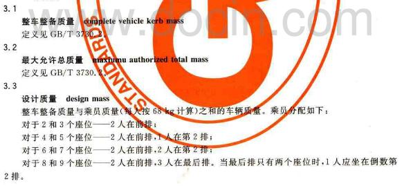

整车设计状态一般是半载吗?
这个是否有明确规定,或者说只是各个公司的设计习惯?
    17-6-2015 18:59
    发表于 15-9-2012 09:47:44 | 显示全部楼层
    这个是法规要求的,具体你可以在GB 19234上仔细查看一下。

    我查了法规,设计状态应该是半载

    这个要根据法规的要求来做 建议楼主在做总布置之前 先要熟悉相关法规
    发表于 25-9-2012 00:13:13 | 显示全部楼层
    车辆状态:整备、半载、满载。
    设计状态:货车大客车等商用车一般定义为满载
                    乘用车一般定义为半载。

    国标只是推荐  具体哪个状态作为设计状态  公司自己定。像上面那位仁兄说的 乘用车一般半载,货车一般满载。

    客车设计状态为满载

    货车的话,我们的设计状态是空载状态,有时是压平状态。
