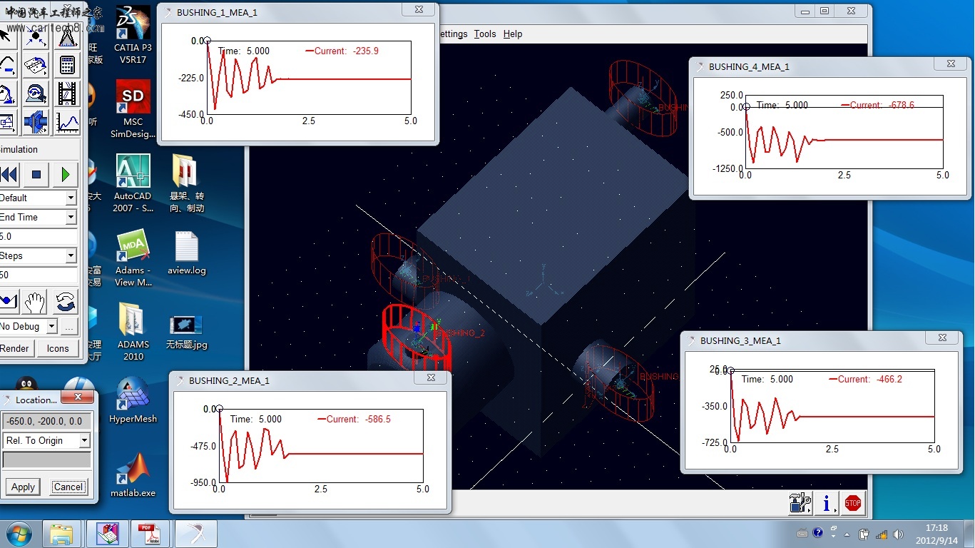

上图是我对我公司已开发车型进行的悬置工况力计算,一般悬置的布置在静载时,前悬置不受力,供应商的报告及装车验证,前悬置确实在静载时不受力,但是我做的怎么受力了? 我知道是我的错,请高人指点,我错在哪里??
四个悬置我用的是Bushing,三向刚度按照供应商提供的报告给定的,三向阻尼都取0.3。扭转刚度、扭转阻尼都为0。
三向转动惯量按照报告给定。
请教各位,哪里容易出错??  我又错在哪里??

    你把刚度设为0就可以了。因为分析软件不同造成的。
    所以你用ADAMS算的话可以先这样处理来做静载时的受力情况。其他工况的话把这个载静荷去掉就可以了。
