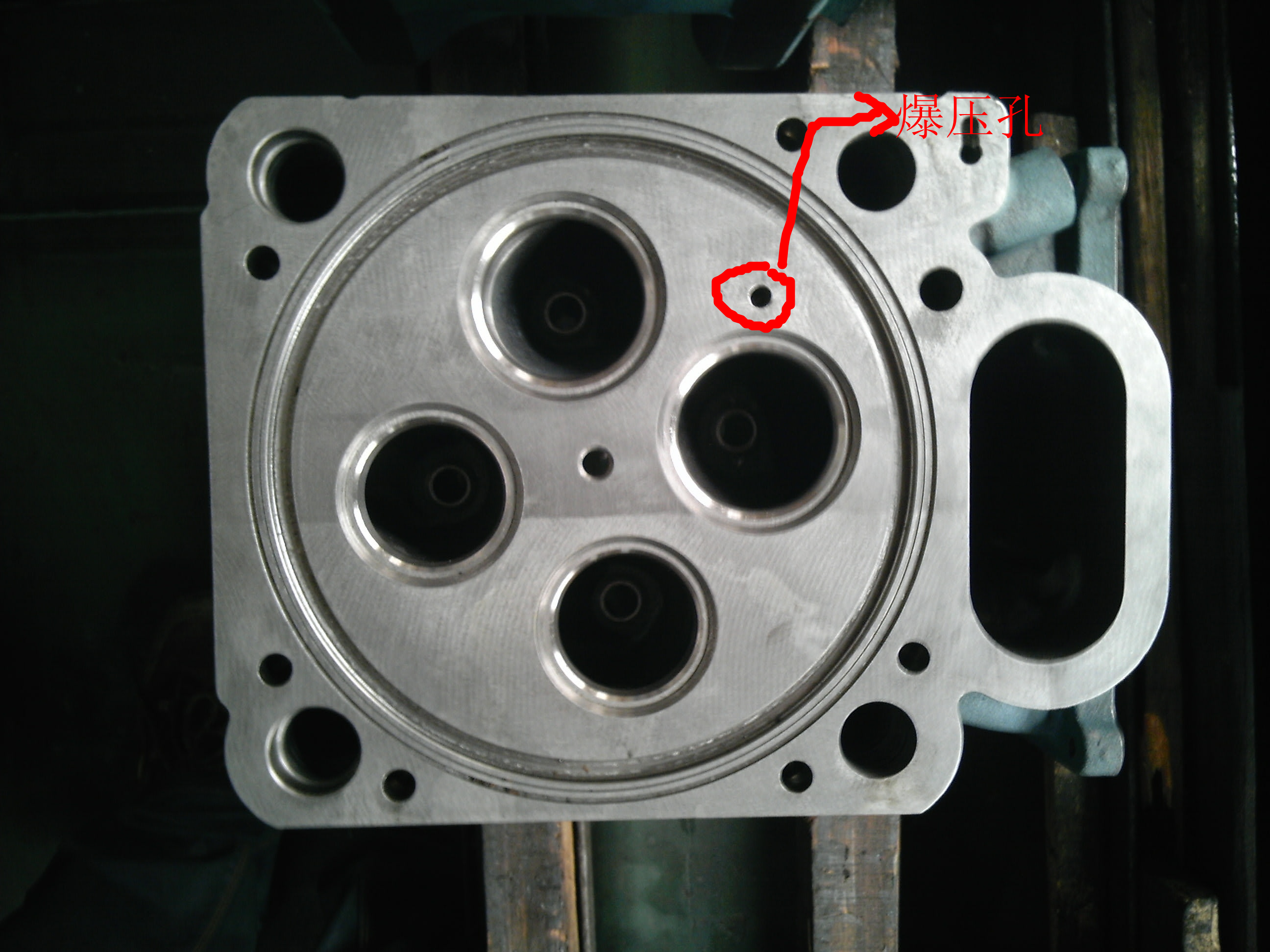

这是在车间里看到的一款柴油发动机,在靠近进气门区域有直径为3mm左右的孔,看工艺卡上说是爆压孔,但不知其为何用,求问各位高手了。。

应该是做燃烧分析、测量爆压用的。

不像吧,因为我看得的不是小批量,而是成批的产品,做燃烧分析、测爆压用不着成百上千套吧?
这个是船机的,玉柴6T系列

那就是安装电热塞的孔,测爆压时可以把电热塞取出来。

那孔径也太小了吧,电热塞能放得下吗?

是出口尺寸,背面应该不止3MM
