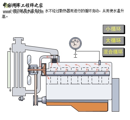

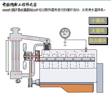

 楼主| 发表于 19-9-2012 17:20:44 | 显示全部楼层 |阅读模式
大循环冷却水从  水泵  缸体  缸盖   节温器  散热器后  为什么又流回水泵了  而不是回到水箱 再到水泵呢
我看图上 小循环的水 就流回水箱了

看不懂你想要表达的意思,但大循环与小循环的区别就是是否走水箱

    首先分清什么是大小循环,节温起起到控制作用,你怎么理解水箱的,水箱也叫补水箱,是平衡因高温蒸发和液面,补水等功能
    发表于 8-10-2012 20:57:28 | 显示全部楼层
    应根据水箱是否带压力盖判断是副水箱还是膨胀水箱,确定水箱内的冷却液是否进入循环;
    大、小循环是由节温器开、闭控制的,冷却液由节温器直接进入水泵为小循环,冷却液由节温器至散热器冷却后进入水泵为大循环,在节温器半开时存在大、小循环同时工作的情况,仅有部分冷却液进入散热器。
    水泵为发动机水路循环的唯一动力源,也是所有循环水路的终点(起点)。
