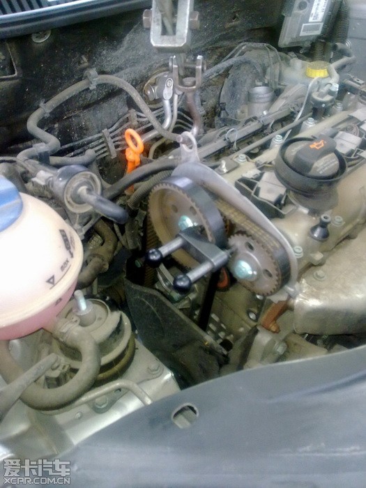

2002年的车发动机待速不稳,突高突低,短时间内有抖动,诊断器的3缸失火1,2,3,4缸点火电路开路!?如何修复…谢谢…
 楼主| 发表于 25-9-2012 10:53:51 来自手机 | 显示全部楼层
燃烧的热情 发表于 21-9-2012 23:23 开缸盖清积炭。
正时如何调……?急救
发表于 26-9-2012 10:55:14 | 显示全部楼层
一缸活塞应在上止点。然后油封和信号齿一起装上(卖时已带有专用工具),没有工具就要注意一下油封上一个点,和信号齿上一个小孔对齐。(注意他油封座上记号有2个,其中一个标注有16v字样,很多修理工不用这个记号)。
发表于 26-9-2012 11:00:18 | 显示全部楼层
正时法兰跟曲轴后油封一块安装的、安装方法:把曲轴转到1缸上止点、凸轮轴那两个孔刚好对准缸盖上两个孔、找两颗螺丝穿进去(防止正时变动)、接下来安装曲轴后油封、然后最关键的就是装曲轴位置传感应齿、把齿上那个点对准曲轴后油封座下面那个点(有两个点的、对上面那个会油车)就可以了、注:这车很敏感、装错一点点都会怠速不稳.

发表于 25-9-2012 23:23:27 | 显示全部楼层
凸轮轴记号在它两个盘上 你看好两个盘上都有个小洞的  把的洞口转到缸头上也有两个洞的  螺丝插进去就是正时了。

哦知道了…谢谢…那曲轴位置传器怎么弄……这个问题比较头疼……

 楼主| 发表于 25-9-2012 21:07:53 来自手机 | 显示全部楼层
燃烧的热情 发表于 25-9-2012 16:24 波罗正时校对很复杂,前端无所谓照记号对就是,关键在曲轴后端曲位传感器,那里不好对。
太对了!今天没有对好…把气门顶坏了…好几个都顶歪了…曲轴传感器怎么对…还要注意那些问题…求细讲…?十分感谢……
