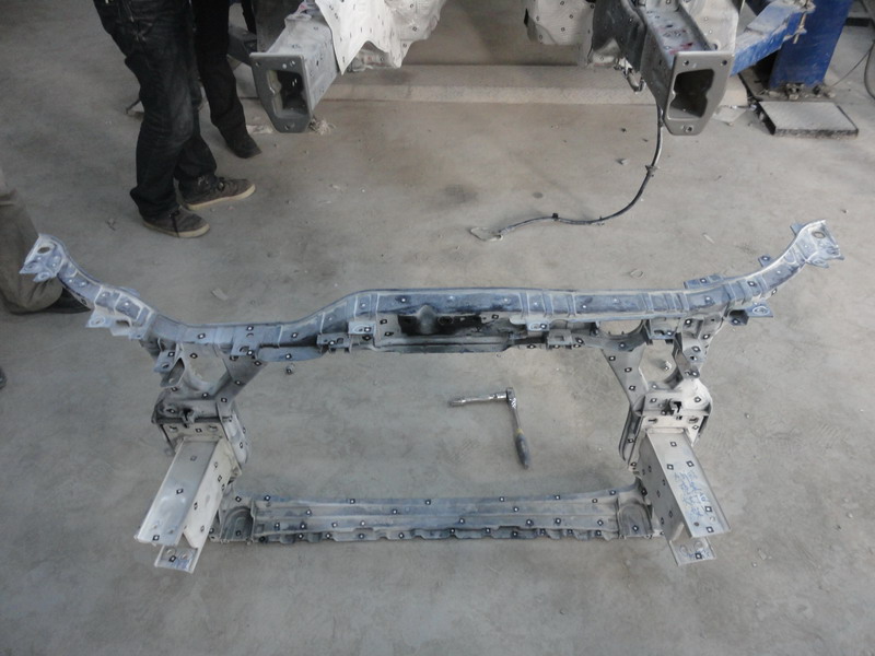

    最近在工作中需要对前端框架进行概念设计与可行性分析,以前也见过这种结构,但是设计就没有什么经验了,希望对这方面有过接触的兄弟姐妹踊跃讨论,以下是我想到的一些内容:
1、此种结构的优缺点以及可参考车型,厂家、材料等(下面图片为Q5照片)
2、设计时需要考虑的内容
3、对此处结构有没有法规或者强度等方面的要求
发表于 25-9-2012 22:23:43 | 显示全部楼层
根据你的图片看,框架的主要才行应该是塑代钢的塑料。奥迪现在采用的模块化设计,这方面国内做的比较少刚刚起步。建议找一些在泛亚和一汽大众的人咨询一下,。有进展高武我一声啊。可联系我的qq:490408832
发表于 10-10-2012 19:59:06 | 显示全部楼层
如果考虑欧洲RCAR要求的话,前端防撞梁和吸能盒的z向高度以及防撞梁的Z向高度需要考虑。

发表于 20-10-2012 16:49:39 | 显示全部楼层
怎么感觉Q5的前端这么单薄啊? 这个材料颜色也挺奇怪的。

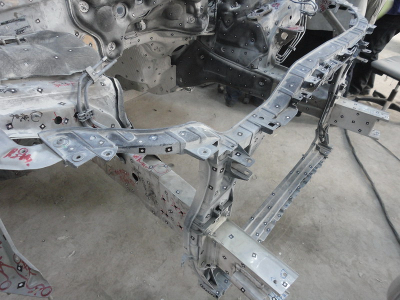

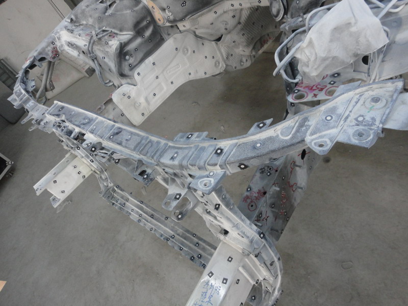

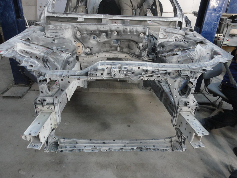

发表于 30-10-2012 20:33:33 | 显示全部楼层
求教,上面的小点点是干吗的
发表于 30-10-2012 22:05:31 | 显示全部楼层
是:扫描用点
发表于 2-11-2012 23:35:06 | 显示全部楼层
元芳,你怎么看
发表于 14-11-2012 10:00:22 | 显示全部楼层
寒 颜色不对是因为他们在做逆向扫描 喷了白漆的

发表于 21-5-2014 22:04:22 | 显示全部楼层
yojiiyao 发表于 30-10-2012 20:33
求教,上面的小点点是干吗的
逆向扫描点。
