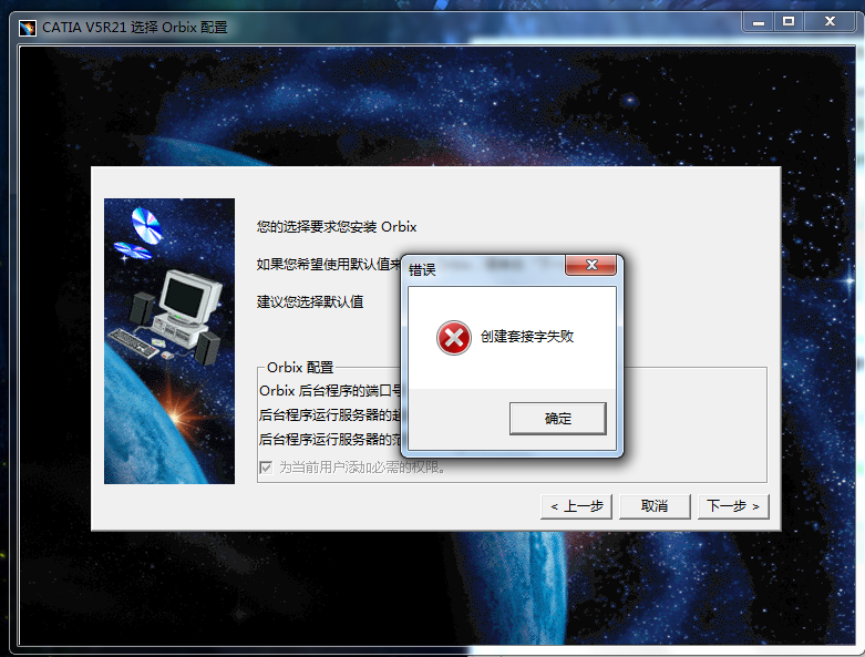

我安装catia v5 R20和R21的时候都显示“创建套接字失败”,这是怎么回事,急啊!!!!!

你是不是安了360啊,如果是就这样应该可以的。打开360-功能大全-断网急救箱-修复网络(LSP),点击立即修复即可
