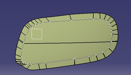

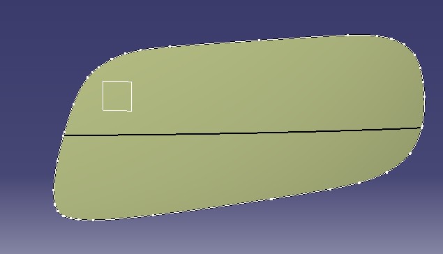

    大家好 我是刚刚学CATIA的在延伸的阶段发现曲面的延伸为什么分了好多段啊!
    如图
    延伸之前的
    延伸之前的
    这是延伸后的
    这是延伸后的

     楼主| 发表于 28-9-2012 13:53:55 | 显示全部楼层
    我做延伸的时候每次都要先吧变复制下来,然后再用外部延伸的,不知道这样是否有不对的

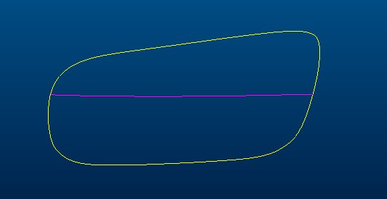

     楼主| 发表于 28-9-2012 13:56:17 | 显示全部楼层
    这下面是我用PROE做的  延伸部分都没有出现对段的曲面
    如图
    延伸之前的
    延伸之前的
    延伸之后的
    延伸之后的

     楼主| 发表于 28-9-2012 14:03:31 | 显示全部楼层
    请问如何才能做成PROE那样的曲面呢
    发表于 8-10-2012 19:42:04 | 显示全部楼层
    最简单的单独延伸吧,不要用边界一起延伸,单独延伸就可以实现无断的,还可以用untrim命令,然后再用边界线进行剪切,这种方法应该是最完美的
