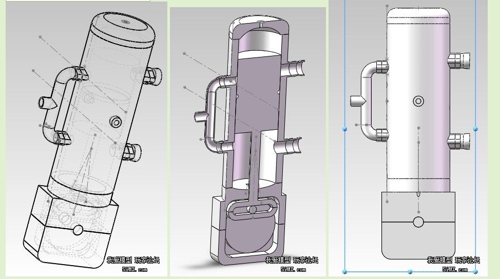

参加比赛设计的发动机请各位指教

二冲程发动机。。。既然是参加比赛,至少应该把发动机的几大系统,机构画出来吧。你这图也太简洁了点吧
发表于 8-10-2012 22:18:50 | 显示全部楼层
简单的说一点吧,这个发动机最大缺陷可能会有三个:
第一:控制系统会极复杂,复杂到无法实现;或者成本过高,没有实现的价值。
第二:动力方向与输出力轴心偏距过大,使效率会极不尽人意。
第三:周期力变化大、工作时的振动性能过高,会使输出稳定性远远差于传统的发动机,同时严重影响寿命。

再回复:楼主,吧。如果把你的输出端放在中间位置,就是左右对称式发动机的原理了吧?
发表于 16-10-2012 15:14:36 | 显示全部楼层
典型的学生娃儿画的
发表于 16-10-2012 21:10:57 | 显示全部楼层
用移动副代替曲轴和连杆的转动副,而且没有润滑油道,会不会在曲轴转速较高的情况下严重磨损?
