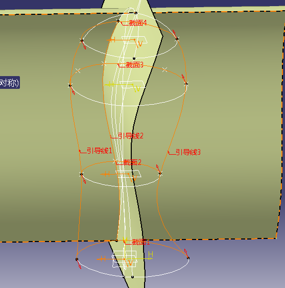

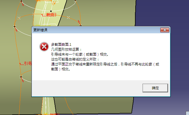

用多截面曲面命令时,选取了截面曲线和引导线之后,没有显示出结果,而是说“引导现未能与截面线相交,可能是由脊线的定义所引起的”,事实是相交的,我该怎么弄啊?

截个图看看啊。。
 楼主| 发表于 11-10-2012 14:31:19 | 显示全部楼层

QQ截图20121011142258.png QQ截图20121011142530.png QQ截图20121011142546.png QQ截图20121011142557.png
 楼主| 发表于 11-10-2012 14:32:28 | 显示全部楼层
阿琦 发表于 11-10-2012 14:31
就是这么个情况,我是刚学的,不知道怎么处理

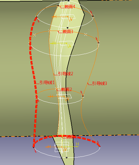

还有一个问题是,用多截面曲面命令时,选取界面曲线是,怎么样使两个界面的闭合点在同一侧?
发表于 12-10-2012 10:45:42 | 显示全部楼层
这个你可以使用相交命令,选择引导线与截面即可以生成交点,然后你选择同一侧即可。
发表于 12-10-2012 10:48:14 | 显示全部楼层
你这个引导线是相交在一起的?
 楼主| 发表于 12-10-2012 21:31:22 | 显示全部楼层
小头哥 发表于 12-10-2012 10:48
你这个引导线是相交在一起的?
是的,每一根引线上都有点的,截面线是建立在那些个点上的?

    发表于 10-6-2013 12:51:38 | 显示全部楼层
    是不是第二道草图没有选上的问题。
