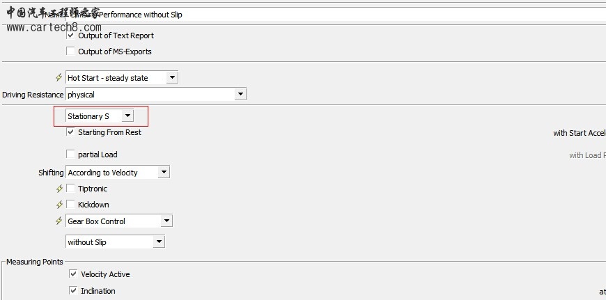

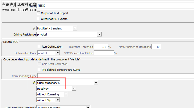

就是在设置计算任务的时候,计算模式那一栏,为什么我不能按照教程上那样 选择Quasi-stational S这一项呢?我的这一项一直是灰的 不是备选项,而且所有的计算任务下 都不能选Stational S这一栏,只能选stational 1或者stational 2 这样的话 对最后的计算结果有影响么?怎么才能让stational S这一项变成可选呢?是安装程序的原因么?

    开始的配置中选择一般配置,任务中是不会出现Stationary S的要选择标准手动或自动等才能出现。在爬坡,最大牵引等计算任务中都可选

    这2项都可以选择的呀,应该安装没有问题吧

    Quasi-stationary和Simulation选择对油耗有影响,Simulation算出来的更大些,与实测值相比,我一般都选Quasi

    不同任务适用的计算器不一样。与project下vehicle设置的drive train model有关,不同设置激活不同计算器
