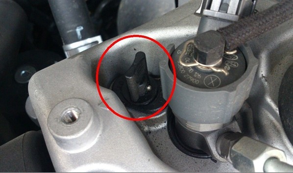

红圈里是什么。
红圈里是什么。
华泰圣达菲柴油发动机喷油嘴边上的。也就是红圈里的这个家伙是谁?干吗滴?工作原理。求解。此物可以拉起约3mm后旋转90度。上面标示有open和off。

有几个?难道是预热塞

应该是每个喷油器边上都有一个吧。这个孔应该是用来方便喷油器安装和拆卸的,这样就不用每次都把缸盖护罩下下来了。把这个塞子打开应该可以看到喷油器拧紧螺栓。

    没错,楼上说的很对,这就是拆装喷嘴的,直接能拨下来,下边有个内六角螺栓是用来压紧喷嘴的,不要把那个内六角螺栓拿出来,往一边歪点,要不后果很麻烦。

    3.4楼都是正解,这个盖子旋转一个角度就能拔下,下面是个特殊内六角螺丝,起到紧固喷油嘴压板的作用,拆卸喷油嘴,松开那个螺丝即可。
