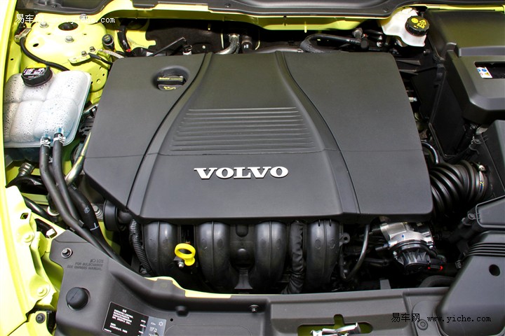

    17494746608023_1659178_7.jpg 估计你是在考虑热胀冷缩的因素吧~    这个完全没必要......          拿个图片来说吧     此图片左上角白色体黑盖子的水壶,有两根管子一根与散热器盖口相连,一根与外界相连,当发动机工作时水温升高体积增大,冷却液会流入这个溢流壶里,当冷却液缺少时产生的负压会将溢流壶里的水吸入散热器,以补偿负压和冷却液,所以当水的温度稳定时不会产生压力与负压~谢谢~
