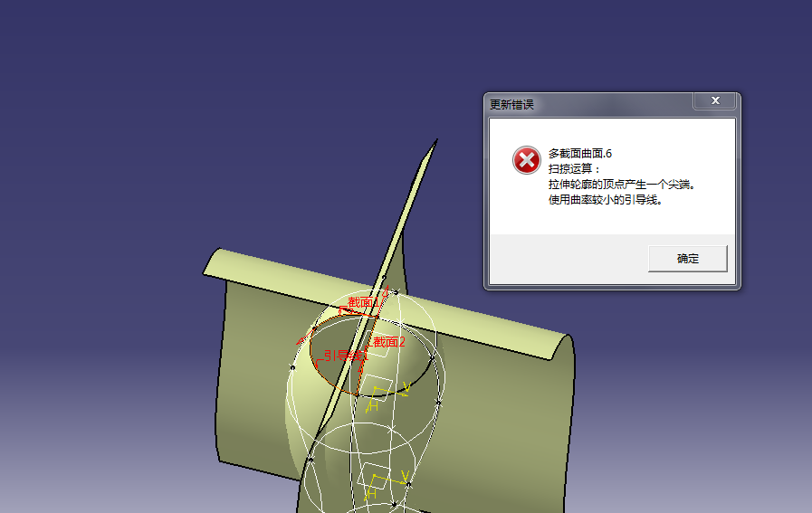

【菜鸟求助!!】为什么在画 多截面曲面 时会出现这个
发表于 22-10-2012 15:10:42 | 显示全部楼层 |阅读模式
那个提示是这样的:
扫掠运算:
拉伸轮廓的顶点产生一个尖端
使用曲率较小的引导线
该怎么解决呀?
 楼主| 发表于 22-10-2012 15:13:36 | 显示全部楼层
这样的~~~~
 楼主| 发表于 22-10-2012 16:18:23 | 显示全部楼层
陈小材 发表于 22-10-2012 15:13
这样的~~~~
~~~~(>_<)~~~~ 该怎么解决???
发表于 15-11-2012 19:05:57 | 显示全部楼层
等待高手来解决,我也曾遇到过这样的问题,有解决的也有没有解决的,解决的办法我总是尝试有别的操作去完成或者简化一定的曲线。
    难过
    25-6-2016 22:44
    发表于 15-11-2012 21:44:28 | 显示全部楼层
    把闭合点重新选择一下。
    发表于 27-12-2012 15:48:56 | 显示全部楼层
    这是由于你的某些截面草图和引导线直接没有相合,你检查一下每个截面与引导线是否有间隙,我之前也碰到过着这种情况!
    发表于 1-1-2013 00:23:49 | 显示全部楼层
    重新选择自定义闭合点,边线可否选对,实在不行就见两个点
