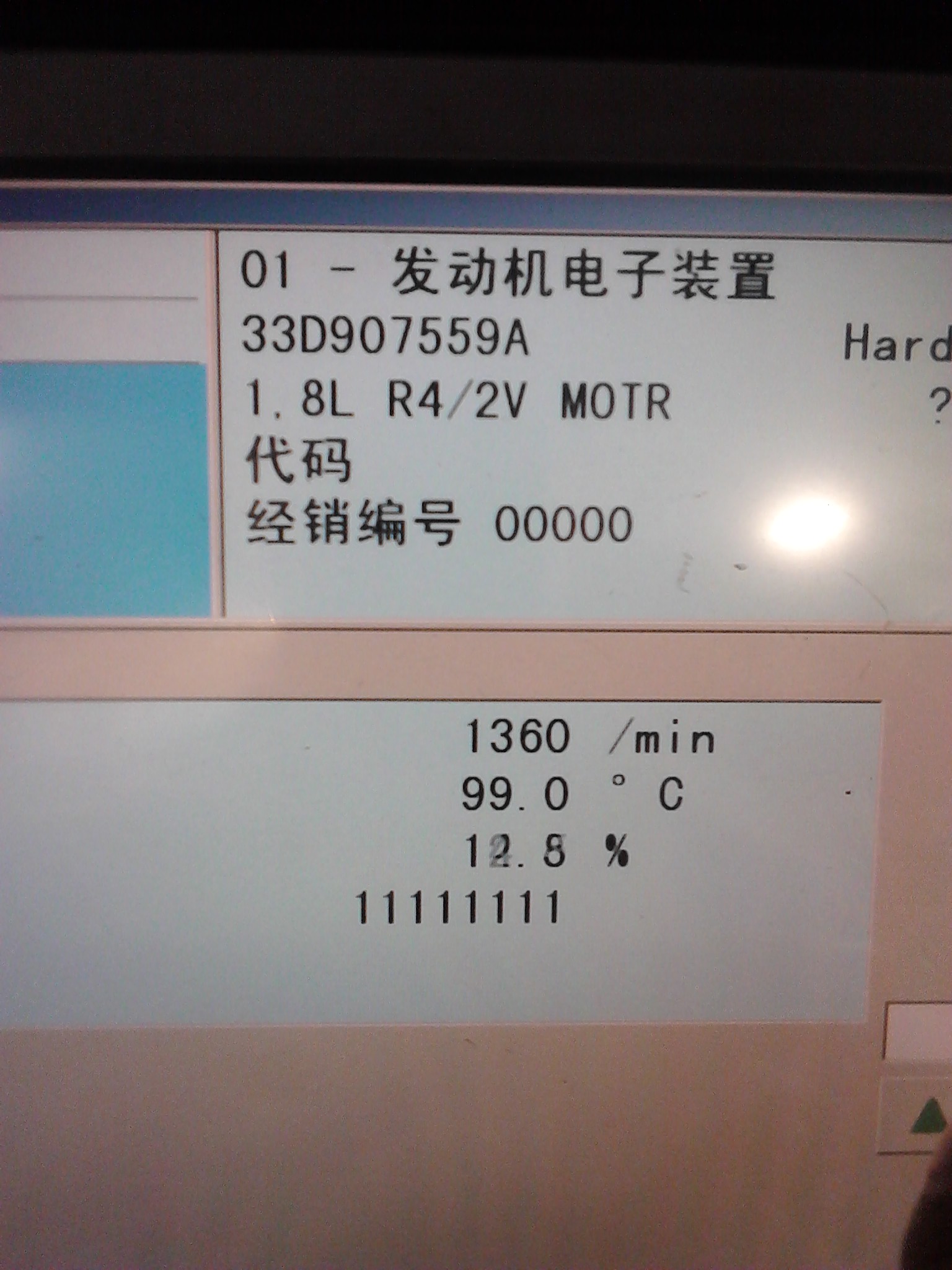

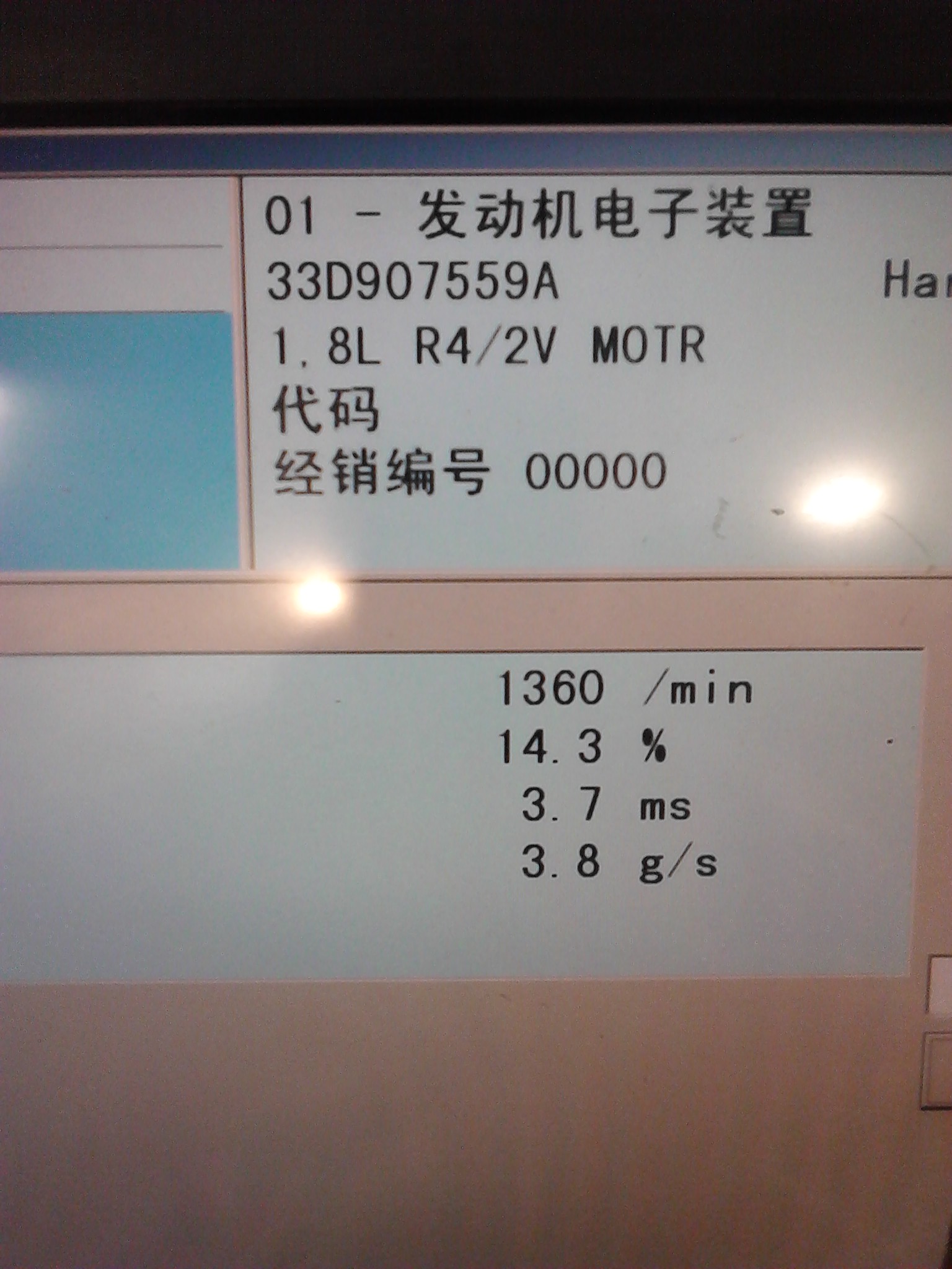

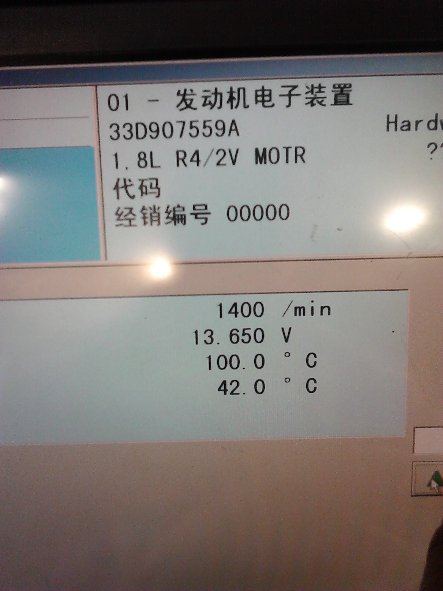

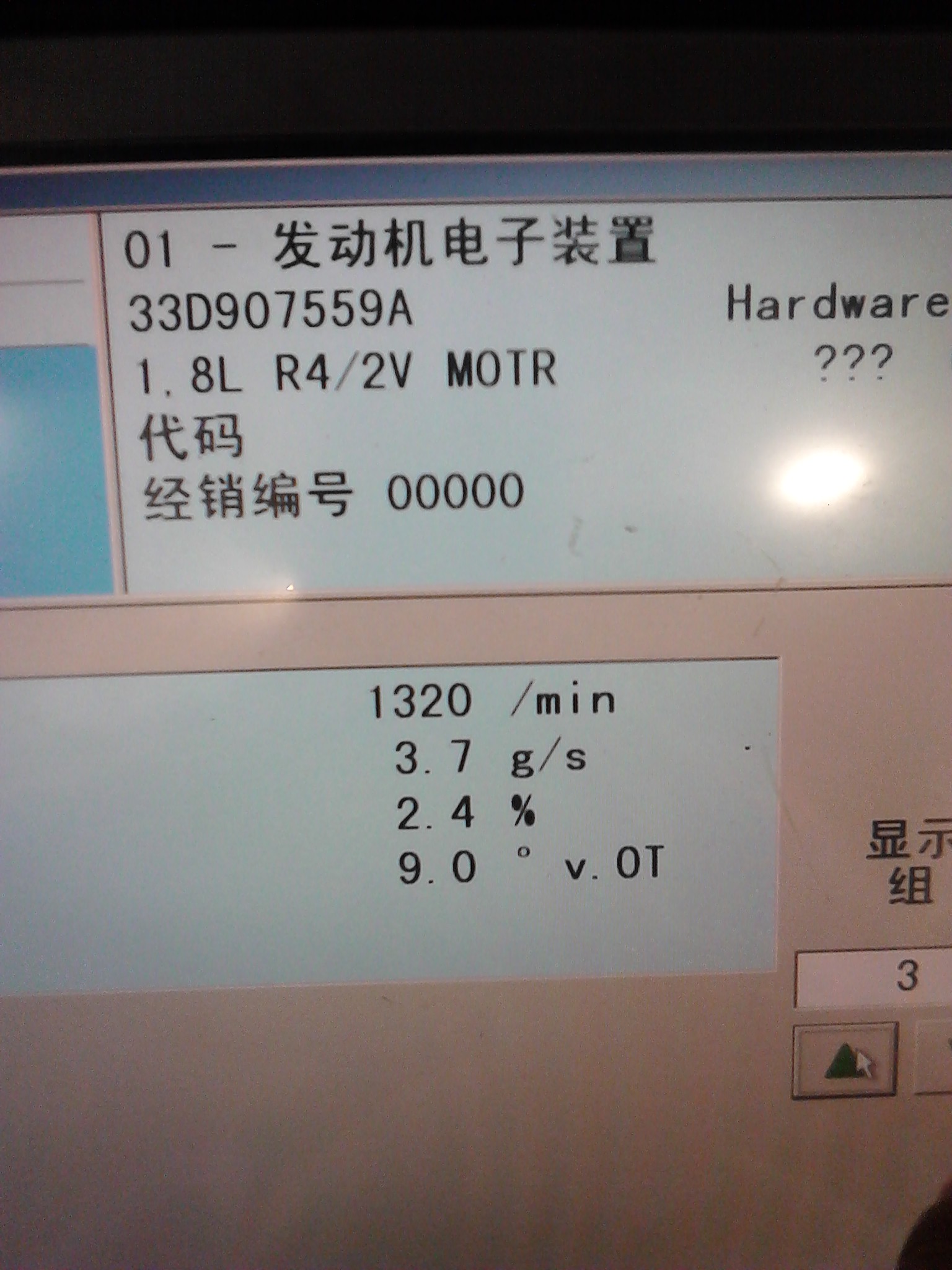

今天搞了半天都没搞好。大众,桑塔纳3000。05年。BKT。手动。怠速刚开始的时候平稳,运转一会就怠速高了,最高到1300 左右。节气门,电脑版,PCV通风阀流量计都换了一便,没搞好!!!!!!我一直感觉并看着数据流油漏气的地方,居然查不到有漏气的!!!头都大了。自己搞了怠速高的步骤排除,望有能者能补充,谢谢咯。1,节气门匹配或是发卡
/ |' M: ~6 d7 L9 A# [4 j1 j            2,看真空管是否漏气
  L1 U' S1 F* f% Q7 p" l# Y2 i& }           3,查水温,进气温度,空气流量计,节气门
; B+ ?+ P; d+ z4 {$ l! i' C% f           4,查空调开关,助力转向开关,换挡杆开关
4 Z+ v9 y& h+ F" y6 V! m          5,油压是否过高,喷油器是否漏油
6 G. }" \/ u- z% y        6,电脑版。

0 s1 k* n0 A  o6 y+ K' [$ ]" o5 D谢谢,换了没好,但是今天弄好了,就是那个pcv阀门漏气造成的,很郁闷的,换了两个新的还没弄好,最后从别的车上拆下换的 就好了。
