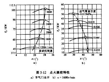

    三楼兄弟的图示(b),n=1600r/m,从图示中看的话,这个真空度是相对真空度吧?这里也想问下大家,对于进气压力传感器的所测量的是绝对压力值,那么ECU的控制策略在计算他的真空度时是用相对真空度值在进行计算呢?还是绝对真空度进行流量换算?个人认为从热力学公式上看可能是用的绝对压力进行的流量换算。

    ①当发动机转速一定时,随着负荷的增加,节气门开度加大,进气缸的可燃混合气的量增多,压缩时压力和温度增高,混合气燃烧速度加快,这时,点火提前角适当减小。反之,发动机负荷减小时,点火提前角则应适当增大。
    ②当发动机节气门开度一定时,随着转速的增加,燃烧过程所占曲轴转角增大,这时,应适当增加点火提前角。点火提前角应随转速增高适当加大。
