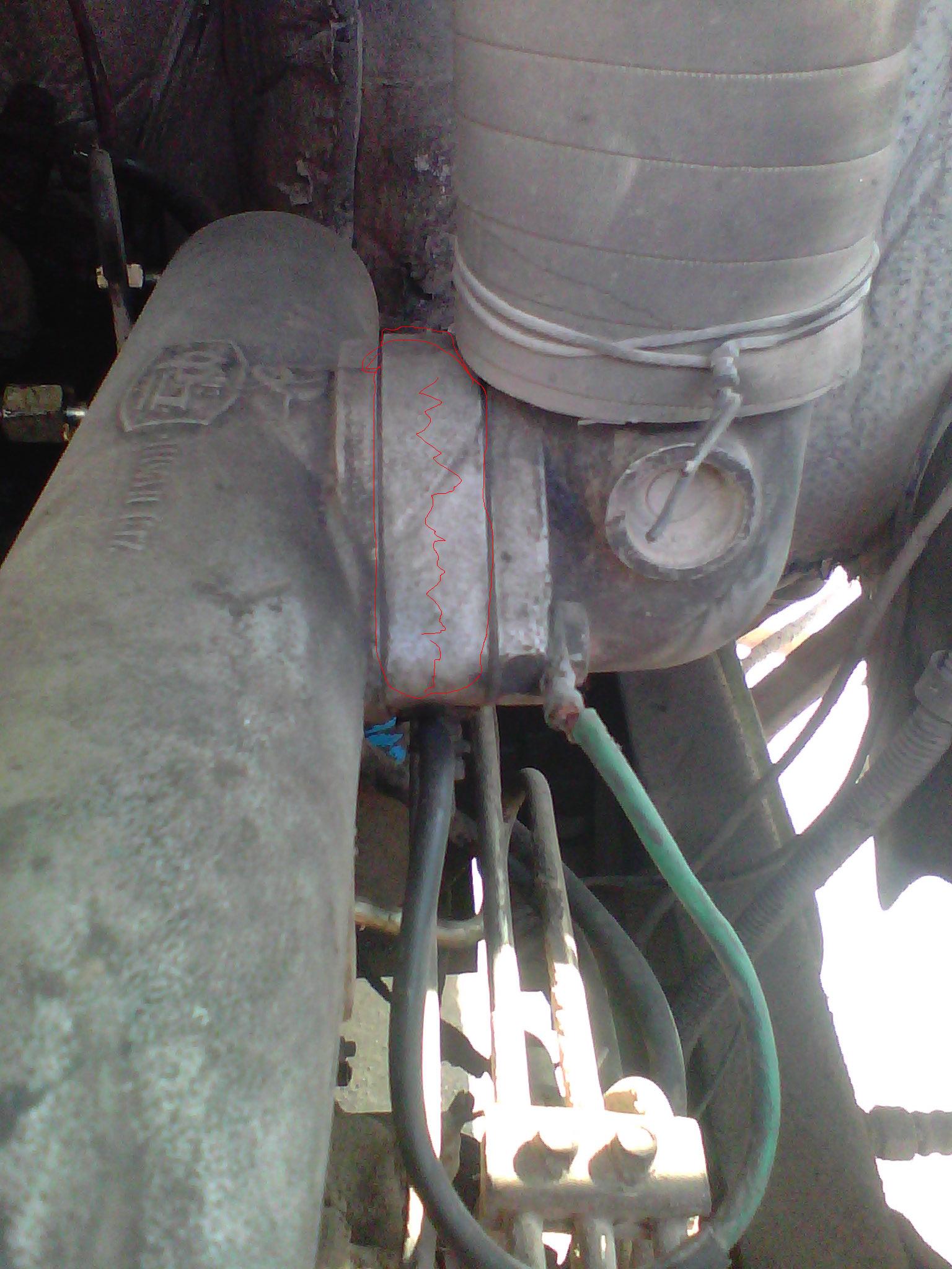

先自我介绍下,本人学徒,没受过理论知识的侵略,跟师傅学就是他让拆就拆,问他他也不懂,于是来请教大虾们了  我脑袋有点闪,麻烦说细点,
11图,在进气管上为什么会有一条油管了,它有什么作用了?为什么有的车上没有呢?非常的不解啊 22图上的那个配件干什么用的,上面有一条导线,但没连电瓶(不通电),有的车又没有,没有那个配件对发动机有影响吗、也非常的不解啊

你确定进气管处那个是油管?不是气管?    22图是拍的什么位置    我也学习下

    大哥,那不是油管,是气管,是增压补尝器的小管子,若漏气,或堵塞,车车就无没了。。。

    确定。好像是柴油,22图是拍的进气管,我今天看到另一两车也有那个装置,上面踢的标签说是空气加热器,我是真的没有搞懂,

    是吗,呵呵我明天在看看,在确定下,哪为什么是跟油泵连接的了

    22图是空气加热器的的话  就完全可以解释通了
    因为进气管吸进的空气是需要加热的,因为在常温或者低温状态下,燃油挥发的慢,需要预热一下空气,促进燃油挥发成气体,在气缸内能燃烧的更彻底,燃烧彻底了就不容易积碳,也更好的控制了黑烟的情况的发生……
    也许我说的不完全正确  忘大家拍砖

    关于11,三楼正解,连接油泵是驱动油泵上的增压补偿装置,在启动/加速时,增加油泵的喷油量的;
    关于22,确实是空气加热器,加热空气,冬天低温启动辅助用的,寒冷地区必须要接的。

    好东西,学习了,不过我想问加热空去是喷射柴油加热吗?怎么加热啊,点燃还是其他的,为什么不用废气加热?

    进气口引燃柴油,预加热进气,提高发动机的低温起动性能

    是用电瓶的电加热。加热空气好在低温下启动。发动机要是启动不起来,怎么用废气加热啊,要是能启动起来,还要废气加热做什么啊?呵呵

    有电线的应该是预热器供电的     那个不是油管是气管线,控制油泵供油的

    是油管,火焰加热,刚启动那会没有热的废气,要么电加热空气,要么装火焰加热器,用的是柴油,有点火电磁阀

    增压补偿器的管子 不是油管。是对机械油泵进行负矫正的一种装置。机械泵的调节第一靠调速器,第二靠增压补偿器。
    金属线是空气预热器的导线。冷启动会用到,一般零下10°以上都用不到

    是预热装置 冷起动才用 有些是安装在缸盖上 叫预温塞
