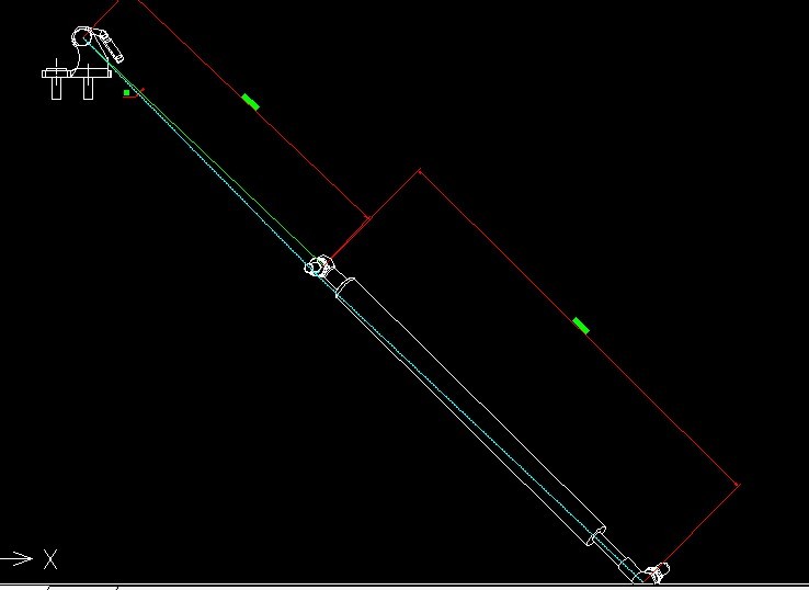

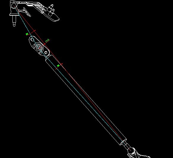

[附件] :两种气弹簧的布置 --哪一种好

    :两种气弹簧的布置 --哪一种好

    一种是上部安装点在车门上(简称:正装),相反就是安装在车身上(简称:反装)。建议您通过建模自己计算一下,就比较清楚其中优劣势了。问到的结果没有实际操作也会较快忘记的。
    只要设计合理两种方式都可以,既有正装车型(长安之星/ S460/新QQ),也有反装车型(新长安之星/五菱宏观/长安之星2)。

    简单看了一下,两种应该都是可以的。最终还是需要对开启全过程中的弹簧反力矩和自重力矩变化进行比较。需要具体的细说了。

    我们都是正装,正装时缸体内的液压油在底部,当杆件伸长到最大时,油液能够起到阻尼的作用,消除背门在开启最大角时产生的抖动的现象

    都可以,你这个数据是汉兰达的逆向是不
