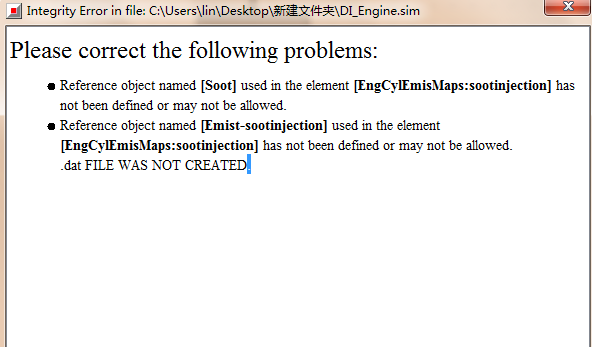

[求助] gt-power 中[EngCylEmisMaps:sootinjection] has not been defined or not allowed

从另外的模型移植来过的组件,运行后出现如下问题,有高手指教么?
Available species are as follows
species defined :diesel-vap
species defined :n2-vap

你定义了一个SOOT变量名,但是你在计算前没有给它定义值。
确实是这样的,定义之后运行出现species defined :diesel-vap
问题,晕死了
发表于 9-11-2012 08:53:27 | 显示全部楼层
从原模型reference object那里找到同名的拷贝过来即可。
