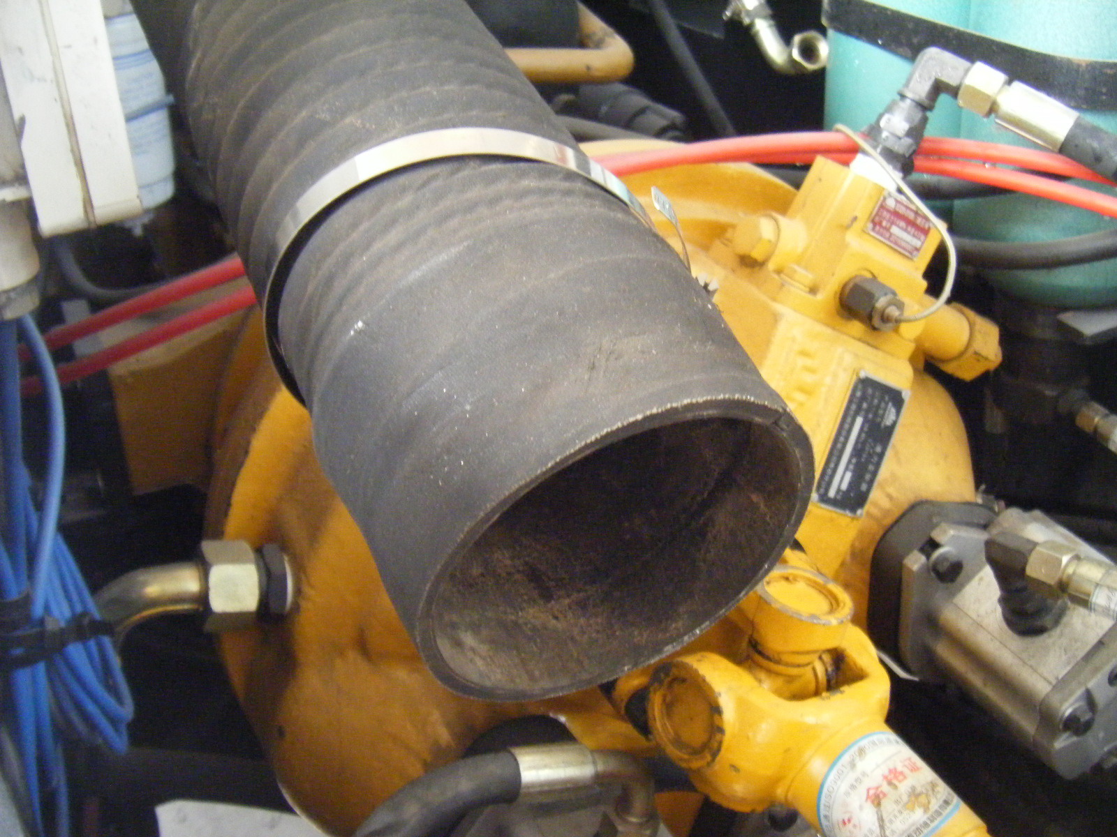

连接空滤到发动机之间的胶管是什么材料?

    连接空滤到发动机之间的胶管是什么材料?
    发表于 4-11-2012 12:37:52 | 显示全部楼层
    看图片应该是三元乙丙橡胶,里面应该还有钢丝骨架

    这个没有红色的硅胶管好

    钢丝橡胶管,标准为GB/T3683

    钢丝橡胶管,标准为GB/T3683
    发表于 1-1-2015 15:24:45 | 显示全部楼层
    三元乙丙橡胶,你这个带钢丝骨架。

    EPDM,现在这种带钢圈内衬的用得很少了,

    三元乙丙黑胶,现在已经用硅胶代替
