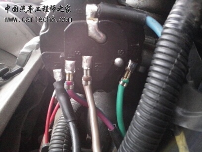

汽车电路钥匙开关怎么接,第3档是启动,那么其他两档控制什么,是那几根线
发表于 5-11-2012 14:55:33 | 显示全部楼层 |阅读模式
发表于 7-11-2012 13:16:13 | 显示全部楼层
ACC档  点火档   启动档

 楼主| 发表于 9-11-2012 07:35:41 | 显示全部楼层
遊戲亽甡 发表于 7-11-2012 13:16
ACC档  点火档   启动档
ACC都是接什么的,点火接什么的

发表于 12-11-2013 22:32:13 来自手机 | 显示全部楼层
ACC接收音机和点烟器,点火接全车用电器
发表于 14-11-2013 00:24:49 | 显示全部楼层
个人意见,仅供参考!如下有错误之处,望大家海涵!当然,可以实体验证,那万用表试试即可!或者翻阅维修手册等~!
5根线,
蓝色线  粗 5.0  ——  蓄电池长电源  +B
黑色线  粗 5,0  ——   ACC电源线
红色线  粗 3.0  ——  IG1  控制各控制单元电源和信号
棕色线  粗  3.0  ——  IG2 车声控制器控制各车身辅助电源信号等
绿色线  粗   3.0 ——  启动档
