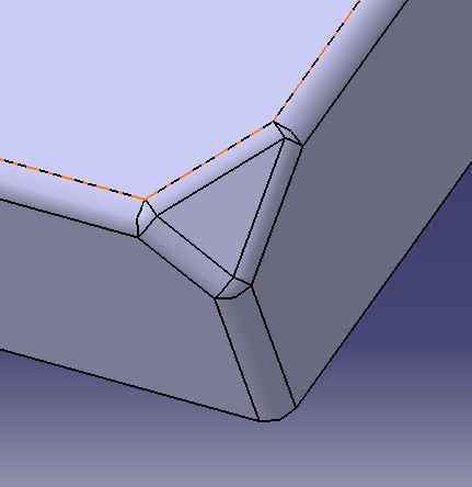

    这个倒角怎么倒啊,要是圆角呢怎么办

    不是,我因为做不出来就用平面切出来了,但是实际要求是切的那个角要求是球面的圆角

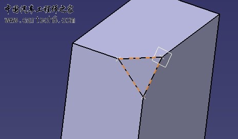

    这个不是倒角倒的,是先新建一个平面,再沿这个平面把顶尖切掉就好了

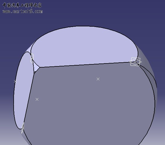

    你的那个想法是可以做出来的,先画出一个球体,再在球体上建三个相互垂直的平面,再用平面来切球面,就可以做出你想要的效果了 G6P`SB%15~AH{H6Z2RW)N02.jpg
    发表于 24-11-2012 23:27:37 | 显示全部楼层
    注意看中间的那一段没有被切的球面部分,这应该是你想要的效果吧,因为是随手做的,所以做出来的效果不怎么样,但大概思路应该是这样的,希望对你有用

    三边倒角,中间blend corner。
