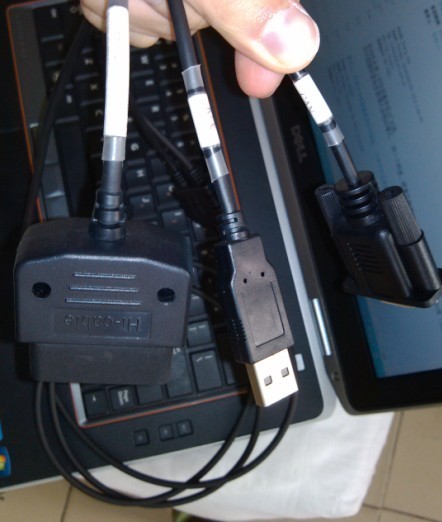

[汽油发动机] 有哪位知道哪里有这种线买吗?
发表于 11-11-2012 13:15:53 | 显示全部楼层 |阅读模式
哪位大侠知道的话请告诉我一下,谢谢!QQ 234390307

这个是汽车故障诊断线吧 你可以去淘宝什么的搜一下 或者或者到汽配城问下应该有
发表于 12-11-2012 09:46:42 | 显示全部楼层
可以自己做一根的啊,找到相关的接插件及线缆。

发表于 12-11-2012 12:23:36 | 显示全部楼层
就是把诊断接口里面的k线和can线分别连出来了,知道针脚定义,你可以自己找插针自己简单连一个。要单买这一个,估计死贵死贵的
发表于 12-11-2012 13:45:00 | 显示全部楼层

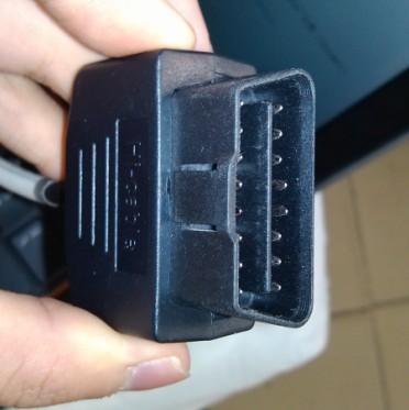

这个样子有点像整车通讯用的OBD接头,标准定义为3,11为标定CAN,6,14为通讯CAN,4为地,16为电源正,7为K线,但是,如果改动过的话,就无法知晓了,不过,可以通过万用表测量,CAN通讯为差分电压通讯,接入120欧姆电阻后的电压为3.2V这样,如果有BUSMASTER这样的设备,可以通过采集标准1939协议中特定的CAN报文来区别通讯CAN和标定CAN,硬件连接可以通过自制裸线+pin接头即可,具体买卖地方的话,可以和设备厂家联系一下,这个东西并不难做。。

    发表于 13-11-2012 20:10:37 | 显示全部楼层
    弱弱的请教一下,USB端和串口端的线应该怎么改?USB端只能改成测量K线?能改成测量CAN信号吗?

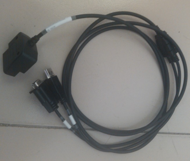

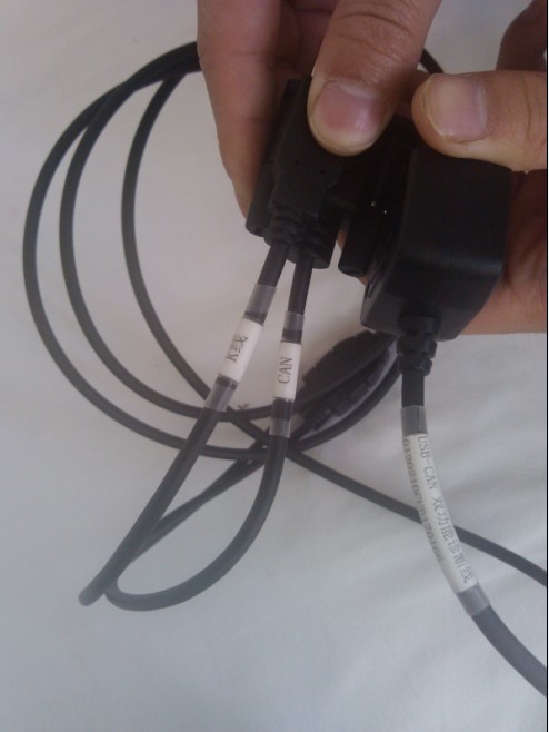

    发表于 18-11-2012 09:57:39 | 显示全部楼层
    三个头,大头接ECU,剩下两个一个USB-can线接PC机一般用于整车标定,另端K线接故障诊断仪。楼主是用此线做什么?故障诊断的话用USB接PC机,在淘宝花点钱买个诊断软件,ABS什么的都能诊断。标定的话自然用CAN接USB,最终还是用CAN,K不用。这种线淘宝有的是,大约接20-30之间。

    发表于 18-11-2012 23:03:15 来自手机 | 显示全部楼层
    Delphi的can通迅线,可以自己做,关键是诊断口那头,专业的修理店才有
    发表于 18-11-2012 23:05:24 来自手机 | 显示全部楼层
    只要系统支持,我想问题不大,现在的581就是你想要的
