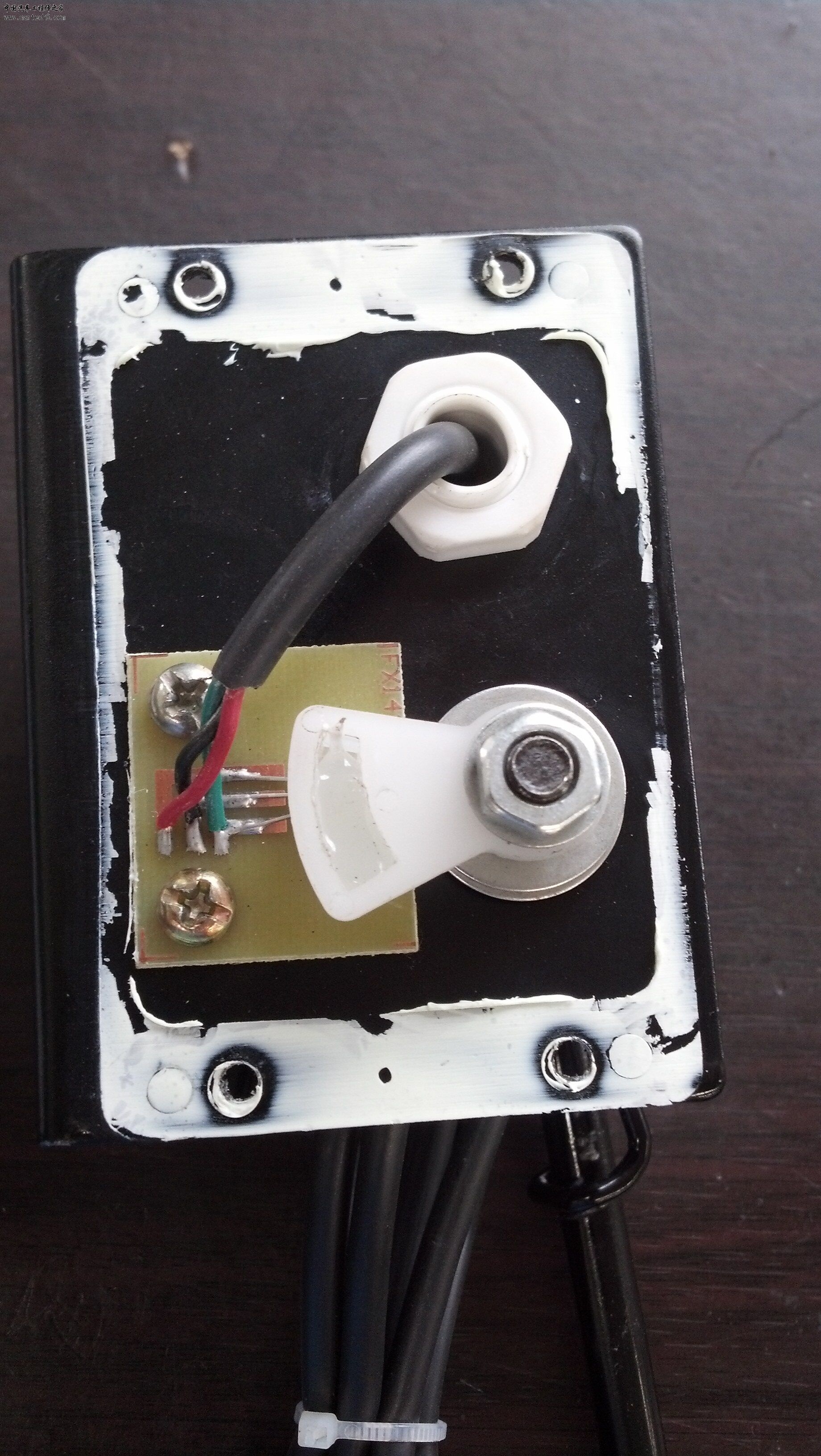

    发表于 13-7-2015 20:21:29 | 显示全部楼层
    有图为证!!!!!!!!
