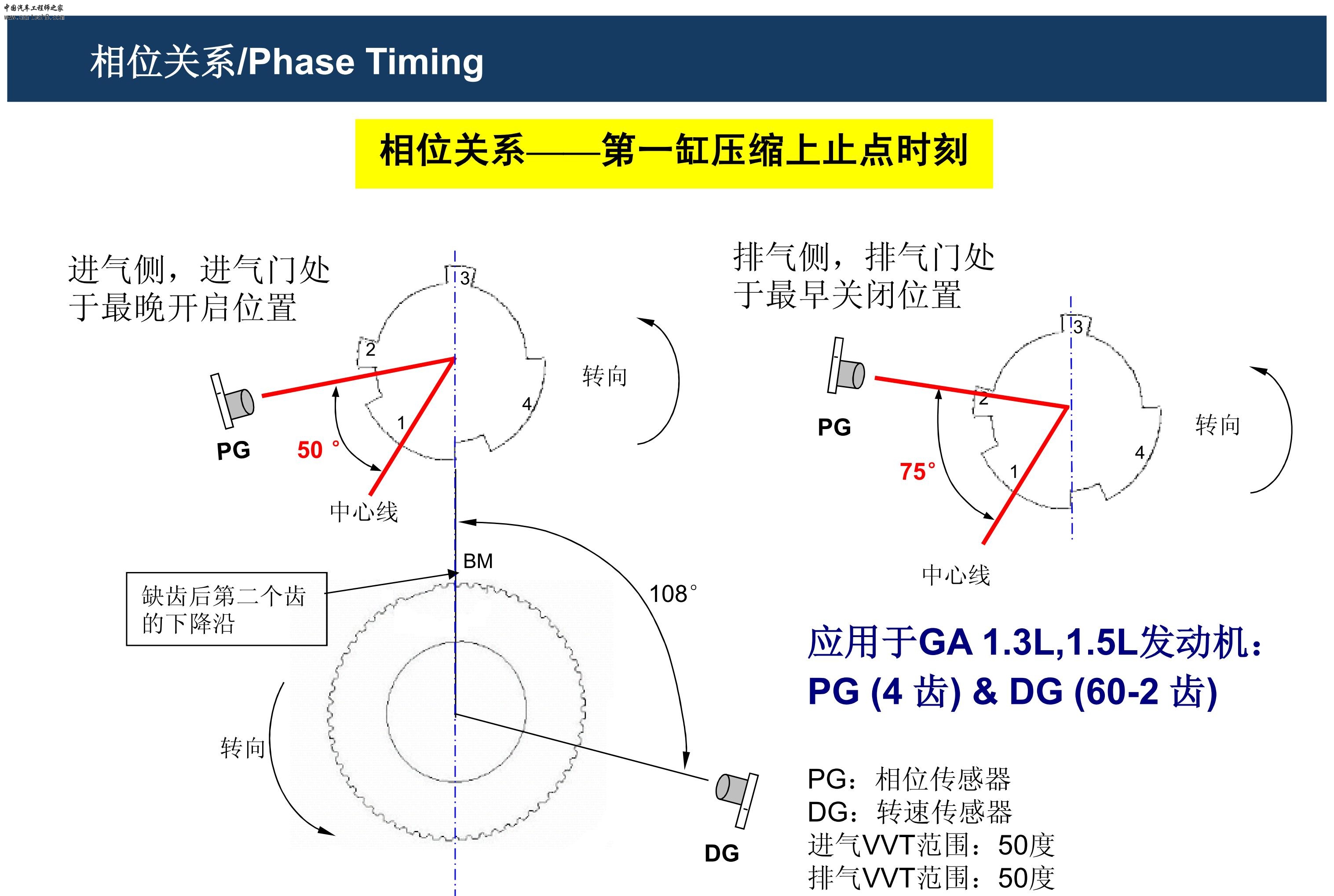

各位大侠好,我手上有一个曲轴和凸轮的相位关系图
自己看了很长时间,还有一些问题没有办法确定
有做过这方面的高手帮忙解读一下。如下图(如果看不到可以查看附件):
<img src='http://www.cartech8.com/data/attachment/album/201211/19/113240k9kq04hfqdbggx9c.jpg' border=0 style='max-width:400px'/>
问题1: 图中凸轮的中心线含义是啥?
             是用来确定和曲轴的相对关系吗?
             如果是的话,实际安装曲轴凸轮时如何确定他们的相对位置关系?
             中心线是否和实际的上止点对齐?
问题2:图中竖直的蓝色虚线又是什么含义?
问题3:图中曲轴108°对应的凸轮角度应该为54°,但是图中进气凸轮却标明50°
             是否说明进气VVT可以朝着进气早开方向和进气晚关两个方向进行移动?

还有其他的资料么?你那凸轮轴咋是这样的?没对称,你们车上用的是这种么?还有我咋感觉那个50°和75°和相位关系 没有联系啊,不知道你的凸轮轴的大齿和小齿的角度是多少,这个我觉得是比较重要的,我也没看明白此图,

sorry,凸轮轴是这样,刚看了下资料
发表于 21-11-2012 10:44:23 | 显示全部楼层
75、50、108那几个角度是凸轮轴和曲轴传感器安装位置,没太大含义,是电控系统提供商要求发动机厂家在自己的相位弄好之后,这么布置传感器的

感觉怪怪的。
我的理解: 凸轮轴那红色线对应时刻应该就是曲轴缺齿后第二个缺齿下降沿(我的理解,有待高手确认), 当曲轴转过108度时会达到第一缸排气上止点(本来以为是第一缸压缩上止点),此时对应凸轮轴应该转过54度。 那么图上说进气门最早开启是50度就合理了(早于排气上止点开启),同时排气门最迟关闭为75度也是合理了(晚于排气上止点)
