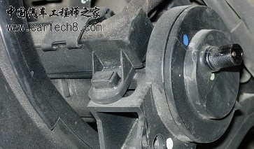

     一台汽油发动机燃油分配管上有一个“气门芯”,厂家资料标识为“燃油导轨排气阀”,有网友说他们在其它车上也用于测系统油压。
   问题是:这个“气门芯”的直径是8mm的(公头的外径),而通常用的油压表接头(套旋式母头)的内径却是10mm的,怎么样才能用这样的表在这个“气门芯”上测油压呢?   市场上有“气门芯”用的大转小的转换头吗?
谢谢!
 楼主| 发表于 19-11-2012 21:50:55 | 显示全部楼层
就是这个:

一汽奔腾的几款车都这样,其它好多车我也看到有这个,就是没人知道是做什么的,包括4S店的也不见他们用,

我查了一汽奔腾B70维修手册,那东西肯定不是测油压用的。手册上测油压是串联连管道上测。

我看到的资料也说是串联在分配管前的方法测油压,但是,这个气门芯到底作什么用呢?资料上说是“排气阀”,4S店的修理工不知道作什么用,我按过一次,有油喷出来,
你看的资料里,用说到它的作途吗?

资料中没有找到这个东西。

就是燃油系统排空气用的

你按下去出油 应该是放空气的吧

燃油系统需要排空气吗? 就算是传统用三通管测油压的做法,也没见他们排空气啊,怎么现在新的发动机,还多出这么一个排空气的呢,想不通;
而且我很慢地按压这个阀芯时,没有出来气,出来的是燃油。

请看10楼,出来的不是气,而且,燃油系统需要排气吗?
