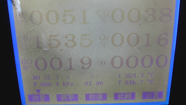

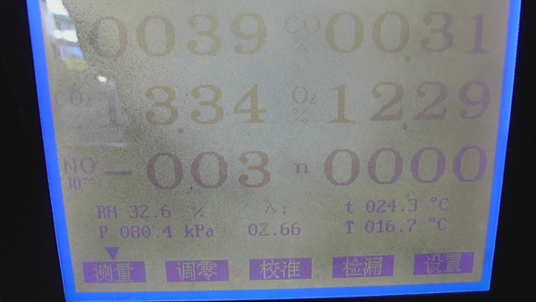

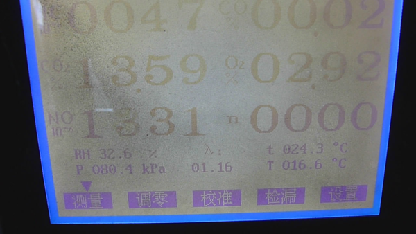

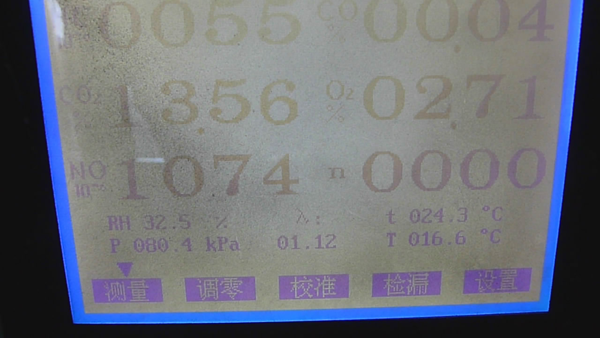

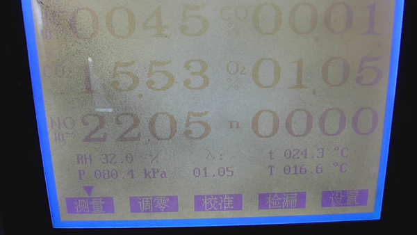

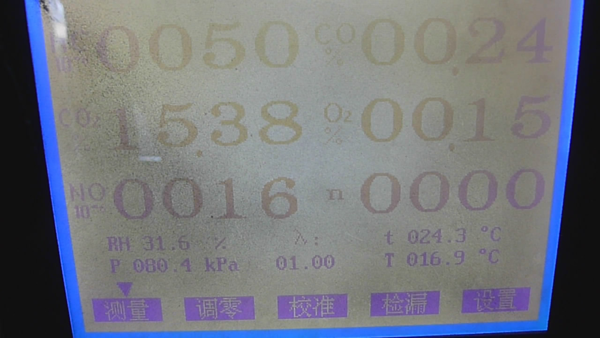

    我在以前的帖子中谈到“稀薄燃烧”有助于降低尾气排放水平,很多网友提出质疑,认为稀薄燃烧导致尾气排放过高是业界的共识,甚至是常识性问题。清华大学汽车专业的专家也提到他们曾经做过稀燃,因尾气超标而放弃;一汽研的相关专家也这样认为,还发了一个理论空燃比和三元催化的关系图给我。然而,鲁植雄主编的《缸内直喷发动机结构原理与维修》P12中提到的“稀薄燃烧比特性”一节中明确当空燃比>20(LAMBDA>1.35)后NOX产生下降;当空燃比=16左右(LAMBODA=1.1左右)NOX排放最高。我一直在做相关的工作,曾经用推算喷油脉宽的方法计算空燃比,但是一直没有能够得到实际检测证实。在上一次通过尾气检测设备来检测LAMBDA值时,整个过程LAMBDA值几乎=1,我为此用了一个多月时间寻找问题。通过对氧传感器信号的调整,昨天又进行了一次检测,大约1/3的时间;LAMBDA值>1,尽管整个检测数据还有相当多的疑点,我还是把一些截屏图传上来,供大家参考(视频过几天传上来)。

    在空燃比偏稀,尾气温度较高时,NOX的排放会比较高,我想这应该不用怀疑的,你有没有测试转速和负荷都比较高时NOX的排放?

    我的条件太有限了,这是用尾气排放检测仪测量的。按照工况要求,只给侧量25km/h和40km/h两个工况。如果高转速+大负荷,LAMBDA基本在1左右,NOX也维持在低水平。我原来是做了一个“稀燃系统”,通过调节喷油脉宽来调节空燃比,我把喷油脉宽减少了48%左右,同时把氧传感信号固化在0.96V,但是通过尾气检测仪测量的LAMBDA只有1/3的时间在大于1的范围,其他时间还是等于1。看来需要重新标定ECU,但是不知道需要多少钱可以完成?你知道告诉一下。谢谢!
