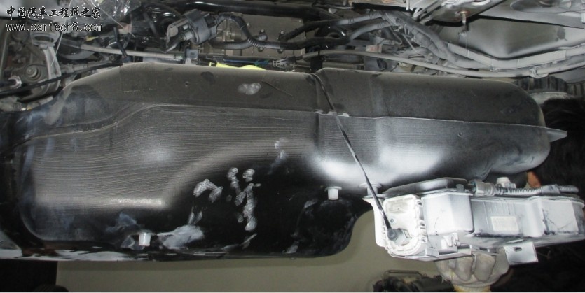

看到一款柴油车,邮箱下面有个类似碳罐的东西,请问柴油机需配备碳罐吗?
如下图所示

那是碳罐吗?柴油挥发性那么小,应该不用配碳罐的吧。。

不是碳罐会是什么呢?邮箱有根管子通到上面的

柴油机不用安装碳管。  你说的那个配件应该是柴油机后处理SCR系统中用于尿素喷射的尿素泵。

正解,何为SCR系统?

搞明白了,那个不是尿素泵,是催化剂罐,罗地亚公司发明的一种催化剂,直接注入到邮箱里和柴油混合。燃烧后生成的物质和碳烟颗粒结合可降低碳烟颗粒的燃烧温度,DPF里捕及的碳烟颗粒在较低的温度就可以燃烧。

    学习了。。。。在发动机上没见过。。布置整车的时候用的吧

    兄台说的这个催化剂应该就是指尿素

    不一样的,尿素真的作用主要是用来降低NOx的排放的,而这套系统是专为降低PM排放而设计的,而且这个罐子这么小,也就能装3L液体的样子,要是尿素罐那哪够用的啊

    而且SCR系统尿素是喷到排气管中,直接与排气催化反应的,而这套系统催化剂却是注入到柴油里,与燃油混合。区别很大
