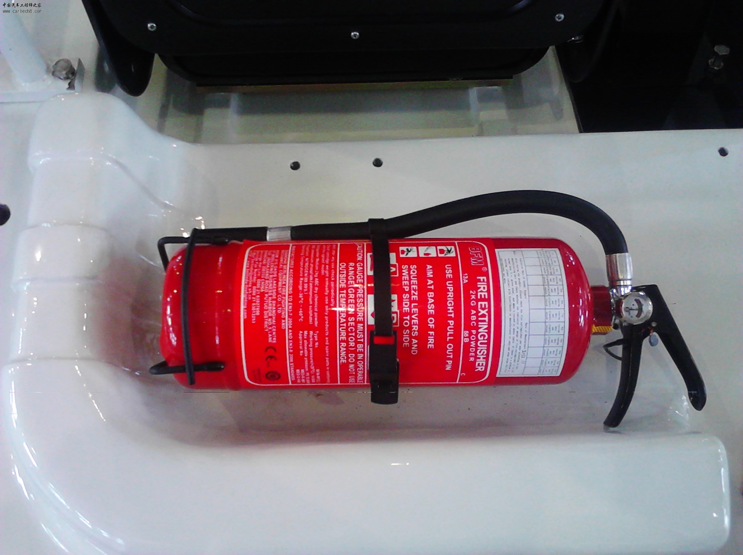

我想问一下车载灭火器的安装有什么标准没有,装哪里,怎么布置,横卧还是竖放比较合理。
这样安装符合规范吗

    GB 7258-2012只对是否装备灭火器有要求。至于灭火器的布置位置,推荐是放置于驾驶员触手可及的地方,一般是在座椅的下面,这样布置还有个好处就是紧急情况下可用来砸破车窗逃生。但如果布置不了的话只能固定在后备箱里,至于横置还是纵置就不用纠结了,怎么好布置就怎么来。

    灭火器主要还是操作方便性

    我负责的宝马的一款座椅还真的是在座椅地下。

    灭火器布置有法规要求的(GB有校车的、客车的),一般是M2类的车子要求配备两个1Kg灭火器,但是没有明确布置在什么地方;其他国家有要求,有的直接规定放置于驾驶员手容易触及的地方;

    固定牢靠,取用方便即可

    直接放后备箱就行了

    这个没有什么特殊要求把,但要考虑方便性

    4楼的朋友是否能说说它的固定形式呢?求等回复谢谢
