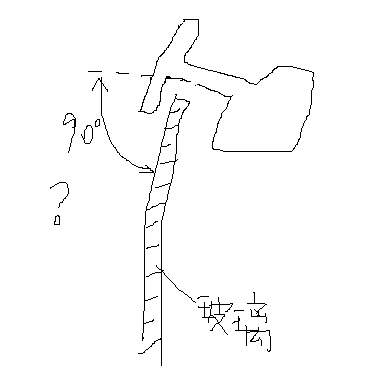

如题,我想请教,车门玻璃跟玻璃导轨之间的关系(主要是上导轨),有成90°角的说法吗?必须要有90°的关系吗? 请教~
补上简图。
发表于 24-1-2013 15:38:55 | 显示全部楼层
不一定非得设计成90°的,主要看玻璃升到顶端与玻璃导槽之间的关系,但是设计成90°的对于正向设计找基准比较容易

发表于 24-5-2013 23:40:48 来自手机 | 显示全部楼层
导轨主要作用是保证玻璃顺利升降,导轨设计最重要是引导线设计,完美的引导线玻璃沿着其运动下来与玻璃面没有偏差,是需要反复调整的,最少也得控制在0.1以内,引导线定下来以后用断面直接扫掠就可以了

发表于 7-7-2013 09:49:07 | 显示全部楼层
玻璃与前后导轨及玻璃尼槽应该是等断面扫掠出来的,保证密封跟升降平顺性
