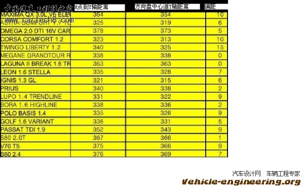

    求助各位大侠,方向盘中心与座位中心的偏移量在多少内合适?是否有标准?我找了很久也没有找到相关标准数据。谢谢~~

0~10最好,不要偏的太多,最好是0~5的
发表于 8-12-2012 20:45:28 | 显示全部楼层
我们有偏移6mm的线生产车型。
具体原则是俯视图看,管柱轴线要与通过R点的Y平面交于中间H点。

    大部分是15mm以内,最好不偏置

    一般在8左右
    0-15的车都有
    发表于 6-1-2013 17:37:09 | 显示全部楼层
      10以内
    最好6到8

    一方面是像6搂说的那样避让踏板组,保证管柱与踏板组之间的安全间隙;
    另一方面需要考虑管柱传动轴的当量夹角,尽量使之准等速旋转。

    主要原因楼上都说了,其次除了楼上说的那些有时还会考虑方向盘的操作性,如果方向盘与门护板距离较小的话也会考虑偏置,但这方面很少会这么做的,另一个是仪表盲区,有时候造型或者布置需要仪表会与人体偏置,这样的话为了仪表视野方向盘也会相应偏置,其实方向盘需不需要偏置主要看转向管柱布置是否合理以及方向盘布置满足人机校核(包括操作性、视野)就行了

    一般不大于10mm.
