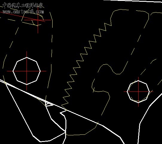

这个产品(齿形)要怎么样加工比较合理
    26-7-2015 10:04
    发表于 7-12-2012 10:33:28 | 显示全部楼层 |阅读模式
    这个产品(齿形)要怎么样加工比较合理
    见过冲压的,以前还有铣床铣的。
    不知道还有没有其它的加工工艺。

    发表于 4-8-2013 23:04:26 | 显示全部楼层
    线割,做个夹具,把产品叠再一起割
    发表于 11-8-2013 11:36:53 | 显示全部楼层
    我也觉得线切割可以
    难过
    26-6-2015 09:52
    发表于 4-4-2014 11:59:43 | 显示全部楼层
    线切割还是可以解决的
    26-7-2015 10:04
     楼主| 发表于 11-4-2014 14:05:42 | 显示全部楼层
    线切割生产效率太低了。
    发表于 27-5-2015 21:15:07 | 显示全部楼层
    我也觉得线切割效率低
