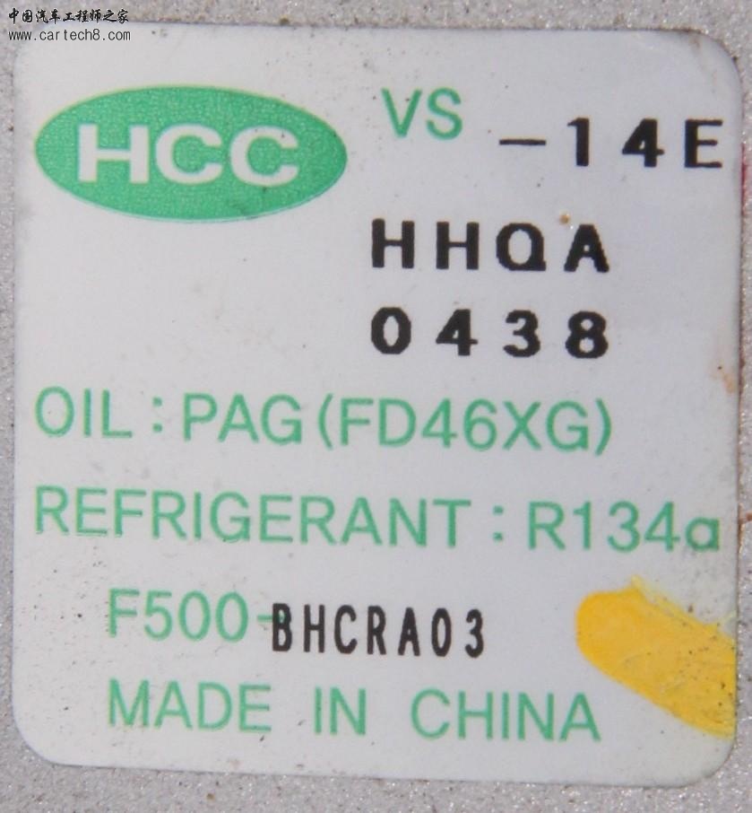

 楼主| 发表于 10-12-2012 14:56:58 | 显示全部楼层
cactuslee 发表于 7-12-2012 17:02
我先抛砖:
方便线圈冷却
利于提高回气过热度,防止液击,同时先降低排气
海拉的压缩机。
hcc
hcc
参与人数 1积分 +3 收起 理由
清雅轩 + 3 回帖有奖【论坛口号→知无不言,言无不尽】
发表于 12-12-2012 16:45:08 | 显示全部楼层
韩国 汉拿 压缩机 是吗
韩系的车用韩系的压缩机

    发表于 13-12-2012 23:41:58 | 显示全部楼层
    cactuslee 发表于 12-12-2012 16:45
    韩国 汉拿 压缩机 是吗
    韩系的车用韩系的压缩机
    是的,大连有个压缩机工厂
