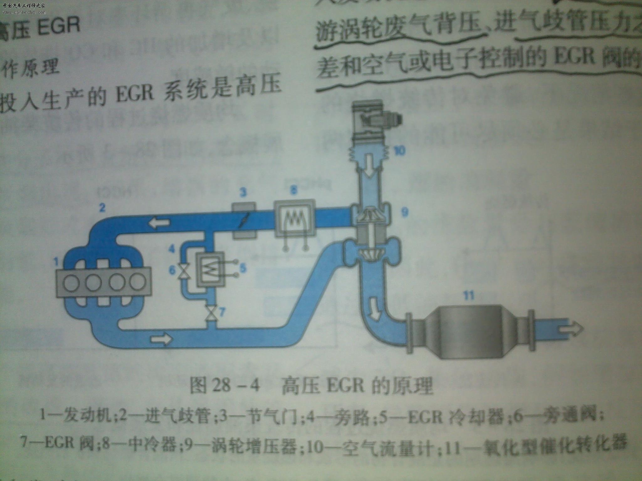

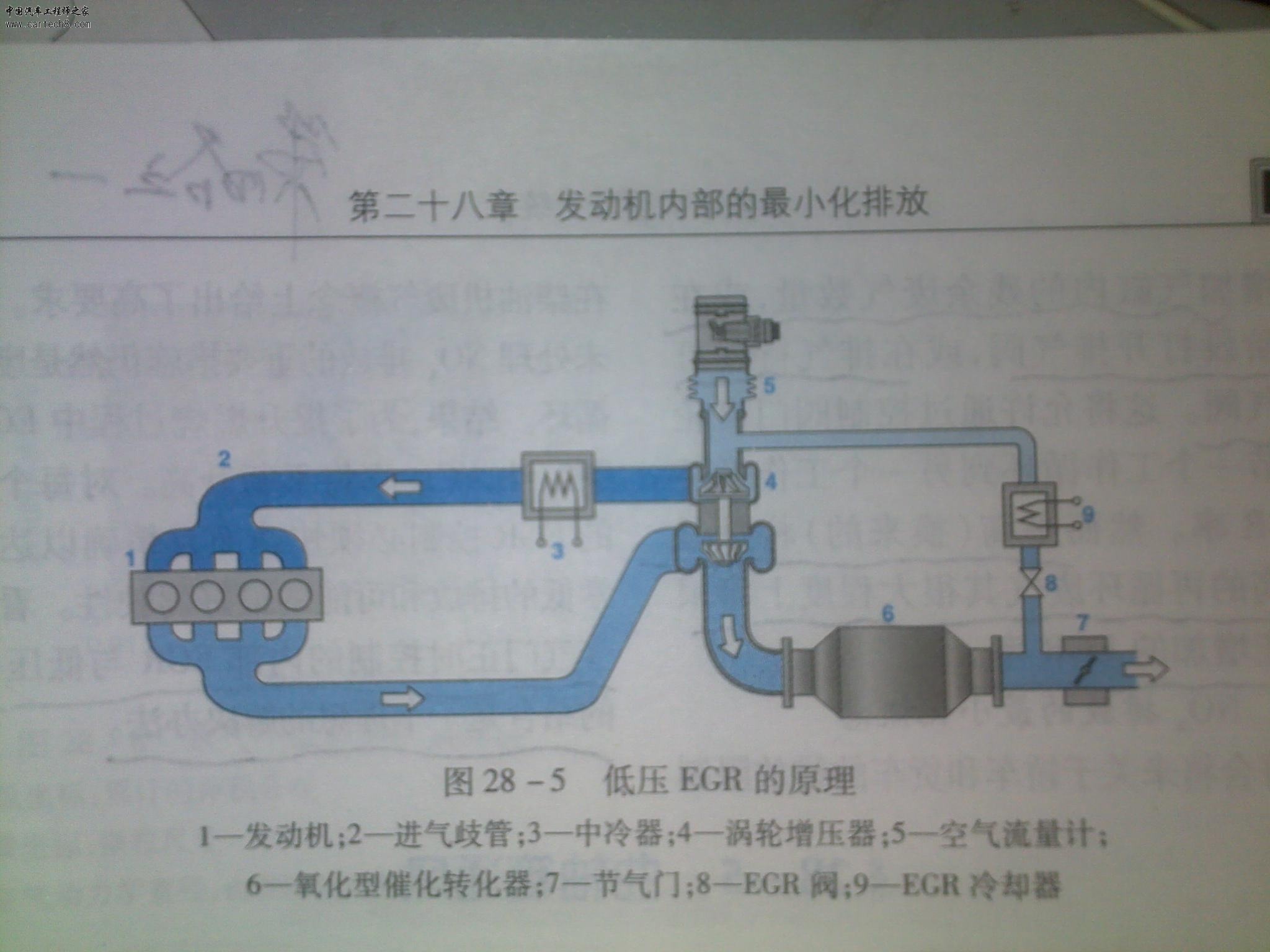

    发表于 12-12-2012 10:09:48 | 显示全部楼层
    传两张原理图给你看看吧,希望对你有帮助。
