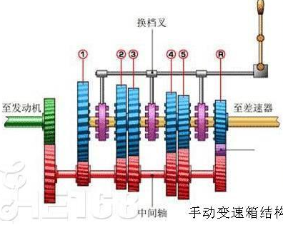

    不为什么动力不直接  红色的中间轴,而是通过一个齿轮再传输到红色轴 ????

    如果直接从红色的中间轴传递了动力,速比如何实现?

    一语惊醒梦中人。我明白了。速比可以实现,只不过后面的齿轮要加大。第一对齿轮增加一点速比,可以让后面的速比减少,从而减少整个变速箱的体积。
    发表于 12-12-2012 10:36:34 | 显示全部楼层
    还有,直接从红色轴传递动力的话,就形成了Z型传递,对结构稳定性可能会不好。
    你这个图片在实际结构中绿色齿轮一般是做成掏空的,蓝色齿轮的轴轴伸长到这个部位并用一个轴承支撑。这样就形成了口子形式的结构,可以提高齿轮部分的刚度,降低对箱体的载荷,对结构稳定性有帮助。(描述不够准确,见谅)
